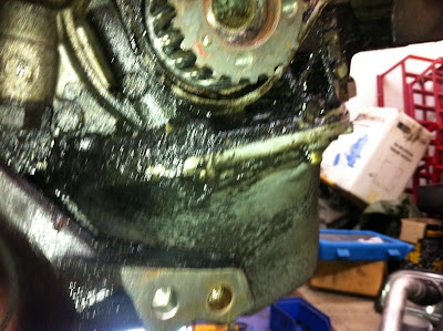

nun habe ich tagelang die Suchfunktion bemüht, unendlich Threads gelesen, aber nirgendwo eine Idee zu den "interessanten" Geräuschen unserer Feuerwehr gefunden - falls ich etwas überlesen haben sollte, bitte ich um Korrektur :confused:
Er heult... d.h. es klingt, wie ein durchrutschender Keilriemen, aber rechts... Im Stand, beim Fahren, es wird nicht weniger/leiser. Es verändert sich nicht durch Lenken/Kuppeln oder nicht Lenken/Kuppeln. Einzige Veränderung: Beim Gasgeben wird's lauter...
(Nachteil: Wenn ich nur in die Strasse einbiege, wissen alle, dass ich komme :rolleyes:)
Rechts einschlagen bringt ein lautes Knarzen mit sich. Es reicht, eine 1/4 Umdrehung des Lenkrades...
Bereits gemacht (Thema Knarzen):
beide Querlenker (Anschläge artig gefettet - knarzt aber lange vor Volleinschlag)
beide Spurstangenköpfe
beide Stoßdämpfer (vorher Öl jetzt Gas)
Domlager vor 40.000 (2010)
Koppelstangen vor 10.000 (2012)
Mech meint Antriebswellengelenk (Manschette absolut sauber, trocken!)
TÜV meint Antriebswelle
Als ich ihn 2010 kaufte, hatte er das schon mal - nur damals war es nach Auswechseln der Stoßdämpfer inkl. Zubehör und Spurstangenköppen wech :confused:
Frage: Hat jemand von Euch eine Idee???

HEJ
Schwierig (ohne Glaskugel)....
Ich würde mal den Flachriemen abmachen - da ist ein Spanner/Rolle und Klimakompressor und Servolenkung. Wenn es dann immer noch quietscht dann sind DIE Systeme auf jeden Fall ok.
Was auch öfter noch vorkommt - das Motorlager vorne --> http://goo.gl/kWWBq - da siehst du unter dem Schwingungsdämpfer die zwei Schrauben. Das ist dieser Ersatzteil --> http://goo.gl/bIliv
Antriebswelle "rattert" bei Volleinschlag - und dann logischerweiße je Geschwindigkeit (unabhängig der Drehzahl).
Mach mal ein Video oder so... mit Telefon..
PS: hab noch ein besseres Foto gefunden, hier unten --> http://goo.gl/mFmIA die zwei Schrauben. Wenn das Lager kaputt ist dann schleift der Schwingungsdämpfer am Rahmen. Das passiert, wenn wie fast immer am TDI die ÖLPumpe(http://goo.gl/8Crex) bzw. die ÖLWanne undicht ist - die Sachen dringennd beim Zahnriemenservice abdichten lassen - IMMER !
Themenstarteram 31. März 2013 um 11:26
:eek: Keine Ahnung, was Du meinst - Deine Glaskugel funzt doch! Oder woher weisst Du, dass ich die feinen Ölspuren an der Ölwanne grad misstrauisch beäugte :confused:
Spass beiseite, da ist tatsächlich neuerdings ganz links etwas undicht!
Danke für Deine Ideen - ich werd' das am Dienstag genauer untersuchen!

Nun der Tausch des Gelenkes ist mit etwas Geschick sehr einfach zu erledigen, ich möchte mal beschreiben, wie ich das mache (soll keine Anleitung sein!!):
Erstmal muss die Welle raus - dazu löst man am besten das Traggelenk nach unten - dann hast genug Platz - die Welle aus der Nabe zu ziehen. Rechte Welle ist ein Stützlager mit zwei Schrauben - die Mutter der Antriebswelle könnte noch nerven, wenn man nicht das passende Werkzeug hat - da evtl. am besten vorher mal in die Werkstatt und mit 3/4" Schlagschrauber lösen - und wieder fest machen.. mehr ist da nicht zu tun !
Die Welle ist dann halt eine feste Patzerei - die alten Manschetten ab machen - dann den Sicherungssplint suchen - mit der Zange öffnen - Gelenk abziehen. Eines (das Defekte dann) abziehen - dann kannst beide Manschetten hochziehen. Mitgeliefertes Fett reindrücken - Spannband mit Zange spannen. Das defekte Gelenk gegen ein gutes (gebrauchtes?) tauschen - mit neuem (mitgelieferten) Sicherungssplint wieder aufstecken. Darauf achten, dass das Gelenk auch richtig sitzt.
Dann alles wieder einbauen - neue Mutter ist auch dabei ! (spidan manschetten - kosten pro stk. ca. 15€)
Ist alles keine Tragik. Wenn du die Welle raus hast könntest damit ja auch zum Meister fahren(gehen) - dann macht er dir das sicher auch..

Update:
Federwechsel hinten rechts: 20 Min.
Federwechsel hinten links - unmöglich, weil der neue Stossdämpfer bombenfest hing :confused:
Also ab zum Meister auf die Bühne und seitdem haben wir ein neues Geräusch: "Dong" "Zong" :mad:
Antriebswelle - hatte ich radseitig halb draussen, um dann festzustellen, dass das neue Gelenk nicht passt! :mad:
Habe beim Reinmachen dann wenigstens Fett drauf geschmiert, dabei bekam ich 2 kleine längliche Metallsplitter (von den Zähnen?) zu fassen :eek: Das Gelenk dürfte also wirkich hinüber sein.
Das Knarzen hat sich nun zu einem deutlichen Knacken verändert - das neue Gelenk ist geordert.
Frage an Euch: Kann ich damit rechnen, dass das Radlager nun auch im Eimer ist? :confused:
