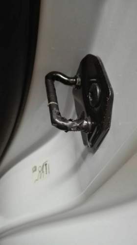

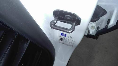

Habe bei meinem die Schließbügel der Türen mit Isolierband ummantelt und die Dichtungen in Weichspüler getränkt. Jetzt ist seit 4 Wochen und rund 1.000 Kilometern Ruhe.

Kannst Du davon mal ein Foto einstellen? (Schliessbügel)
Hier zwei Bilder.
Man sieht, wie stark die Türen arbeiten. Das Isolierband ist am Schließbügel aussen (Tür hinten links) bereits stark aufgerieben. Bevor ich den Bügel beklebt hatte, war an dieser Stelle bereits Materialabtrag zu sehen. Das finde ich ziemlich enttäuschend für ein neu konstruiertes Auto. Hatte dieses Problem zuletzt bei meinem TTR vor 14 Jahren.
