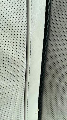

Hier übrigens meine Sitzfläche… schon wieder abgenutzt. Wurde im
November 2020 getauscht und seitdem etwa 10tkm gefahren…ein Trauerspiel!
Habe auch dakota, empfand die linke Seite von der Sitzfläche nach ca 50’ km als sehr abgenutzt / „schrumpelig“, deshalb sprach ich es bei der Abgabe zu Inspektion an, und es wurde als Garantie gemacht.
Bei dir müsste ja auch die Garantie greifen, und die ist ja BMW und Händlerunabhängig wenn ich es richtig sehe. Einfach mal den lokalen Händler ansprechen könnte ja schon helfen.
