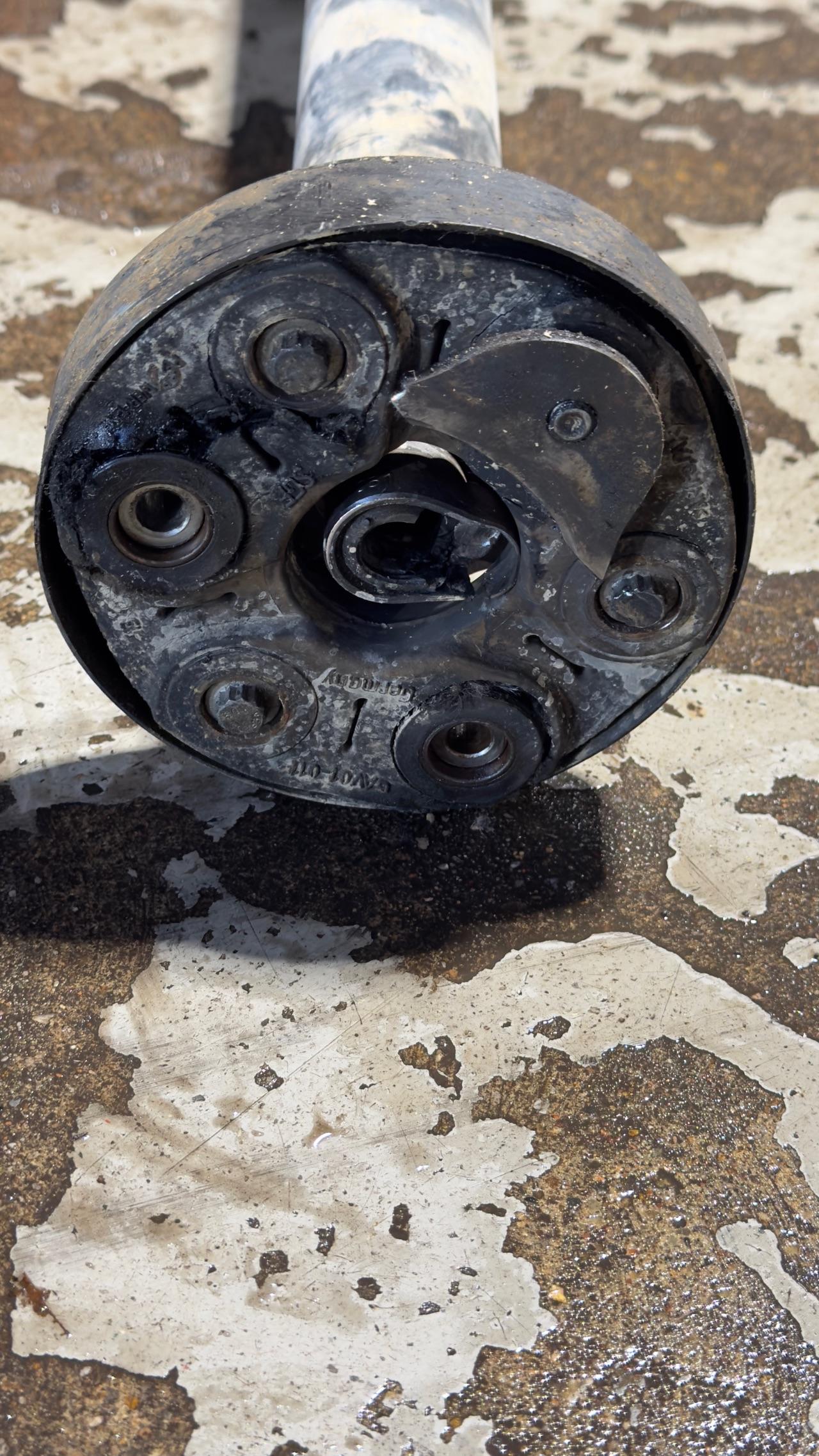

ich bin langsam echt verzweifelt. Bei meinem Golf 7R (Allrad) gibt es ein knatterndes Geräusch, sobald ich Vollgas gebe. Das Geräusch kommt deutlich aus dem Bereich vorne links.
Folgende Reparaturen wurden bereits durchgeführt:
• Querlenker erneuert
• Antriebswelle erneuert
• Komplettprüfung auf lockere Teile (Koppelstange, Aufhängung, etc.) – alles bombenfest.
Trotzdem ist das Geräusch noch da! Hat jemand von euch ähnliche Erfahrungen gemacht oder eine Idee, was es noch sein könnte?

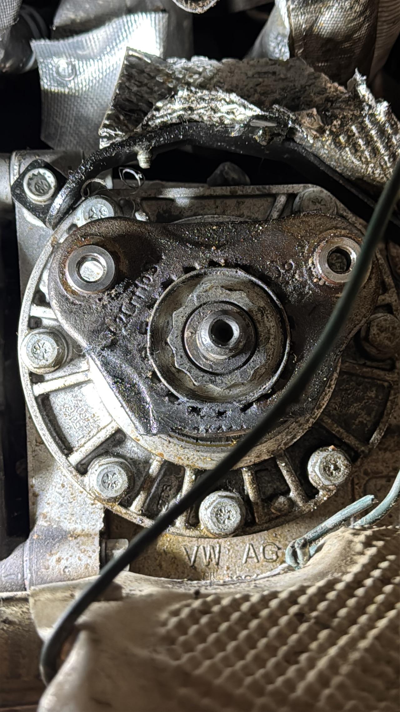

Hey, danke für deine Rückmeldung und Unterstützung! Ich habe schon kleinere Teile gewechselt, aber große Reparaturen wie am Getriebe, Differenzial oder der Haldex waren bisher nicht nötig. Ich habe nur die Pumpe der Haldex gewechselt und das Öl erneuert. Allerdings bemerke ich, dass die Reifen während der Fahrt sehr oft durchdrehen. Auch bei der Launch Control drehen die vorderen Reifen durch, und erst nach einer Weile fängt er sich oder die Haldex-Kupplung schaltet zu.
Auf der Hebebühne drehen sich alle vier Räder. Antriebswelle und Querlenker habe ich bereits gewechselt. Ich vermute, dass es vielleicht an der Kardanwelle liegt. Motor- und getriebetechnisch fährt das Fahrzeug einwandfrei und läuft auch sehr ruhig. Kleinigkeiten wie Zündkerzen, Zündspule und Nockenwellensensor habe ich ebenfalls schon erneuert.
Ich war auch schon in mehreren Werkstätten, aber bisher konnte keiner die genaue Ursache finden. Als letzte Möglichkeit bleibt eigentlich nur Volkswagen selbst. Allerdings würde ich mir vorher gerne noch ein paar andere Meinungen dazu anhören, bevor ich diesen Schritt gehe.
Das Problem hatte ich auch und nach der Erneuerung der Haldex Pumpe war das durchdrehen der Räder komplett verschwunden. (Schlupf) könnte vielleicht an der Software liegen vom Getriebe
Kann das Video leider nicht sehen, aber da du wohl Geräusche hast, der Allrad trotz neuer Haldex Pumpe nicht richtig funktioniert und du die Kiste inkl Leistungssteigerung ordentlich "bumst" mit Lunch Control Starts, würde ich mir mal das Winkelgetriebe anschauen.
Zu viel Launch Control Starts sind natürlich schädlich auf Dauer. Aber ob er das so handhabt ist eine andere Frage. Wie schaut’s aus. ? Die haldex muss sofort zuschalten wenn Schlupf entsteht. Möglich das das Sieb der Pumpe schon zu sitzt.

Hey Ja, leider ist mein Winkelgetriebe/Verteilergetriebe kaputt. Es wurde noch nicht ausgebaut und richtig untersucht aber laut Volkswagen Meister ist es das Winkelgetriebe/Verteilergetriebe wurde bei einer Probefahrt festgestellt.
Reparaturkosten circa 3600 €
Bin mir aber noch unschlüssig was genau ich jetzt tun soll da das schon viel Geld ist. Hab mal im Internet nachgeschaut ein generalüberholtes Winkelgetriebe/VerteilerGetriebe kostet circa 1.200€ inklusive Garantie. Plus minus freie Werkstatt Aufwand denke das es 2.500€ kosten würde

Das kommt durch häufige Launch Starts, gerade mit mehr Leistung wirken da Kräfte, die nicht gering sind.
