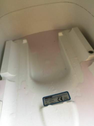

Wie kann ich im Winter den Spültank der Toilette ablassen??? Bei meinem alten Südwind ging das. Ich finde bei dem jetzigen aber keine Ablassmöglichkeit.
Wer kann helfen. Unten ist der Fäkalientank, oben der Tank für das Spülwasser. Eine Bedienungsanleitung war leider nicht dabei🙁
Wer kann helfen?

Falls da wirklich keine Ablassmöglichkeit vorhanden ist würde ich den Spültank vor dem Winter mit Frostschutz für Scheibenwaschanlage zur Hälfte füllen.
Ich mache das seit Jahren obwohl ich eine Ablassmöglichkeit habe, damit bleiben die Gummis feucht und werden nicht porös. Nachdem das Spülwasser ja nicht als Trinkwasser benutzt wir macht das nichts aus und diese Mittel sind nicht aggressiv, greifen also keine Dichtungen an. Es entstehen dadurch auch keine Algen oder Ähnliches.

Wenn das Wasser über eine Öffnung in den Tag geleert wird, mußt du einen Staubsauger der Wasser saugen kann nehmen um das restliche Wasser aus dem Tank zu bekommen.
Ich kann es mir aber nicht vorstellen, dass das notwendig ist.

So lange pumpen/spülen bis nix mehr drin ist.
Ohne Ablassmöglichkeit wird das niemals wirklich ganz leer, also Frostschutzmittel einfüllen, dann passiert nichts.
Im Herbst einen ganzen Kanister ca 4 L unverdünnt rein, fertig. Bei späterem Gebrauch als Spülwasser ist das eben anfangs blau, macht aber nix.

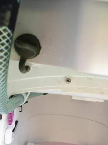

am wassertank unten muss ein stöpsel sein zum entleeren.
Da ist ein Stöpsel. Ok. Schaue ich nach. In der Beschreibung aus dem Link steht, leer pumpen, bis alles weg ist und quasi über den Fäkalientank entsorgen....

Wird die Spühlung nicht vom Vorratstank des Wassersystems gespeist?
Bei der Toilette ist eigentlich kein Vorratstank vorgesehen.
Nee. Der wird separat befüllt über die obere Klappe aus dem ersten Bild. Also Zeug rein, Wasser druff, fertig. Spülen und alles klappt auch. Kein ding. Ich guck mal nach dem Stöpsel, wobei ich befürchte das der im inneren ist, und das Wasser in den WW läuft. Nicht gut zufrieden🙁

.. Ich guck mal nach dem Stöpsel, wobei ich befürchte das der im inneren ist, und das Wasser in den WW läuft. Nicht gut zufrieden🙁
der muss über das servicefach der kassette erreichbar sein.
