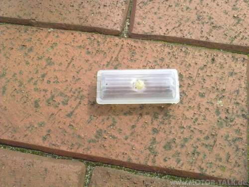

Ich würde ein paar sparsame LEDs im Kofferraum oben an den Seiten entlang platzieren, Schalter und Sicherung einsetzen und dann an Zündungsplus anschließen, damit nicht versehentlich das Licht angelassen werden kann.
Wenn das normale Licht nämlich zu lange brennt, schmilzt das Gehäuse irgendwann, wie auf dem Bild im Anhang. Neue Lampe mit Birne kostet ganze 4 Euro!
