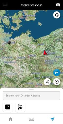

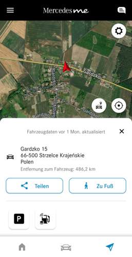

Das Fahrzeug wurde vom Parkplatz direkt am Haus nachts um 3.00 Uhr geklaut. Vermutlich wurde das Schlüsselsignal so verstärkt, dass das Fahrzeug sich starten lies. Der Tank war voll und die sind ohne Stopp 500 km bis nach Polen gefahren. Ich konnte zusammen mit der Polizei noch die letzten 2 Stunden in Polen das Fahrzeug über die me App verfolgen.... Irgendwann war dann Schluss. Batterie abgeklemmt.
Ist die Fahrzeugverfolgung per App Standard oder in einem kostenpflichtigen Paket?
@dukerobert schrieb am 28. Januar 2023 um 21:49:41 Uhr:
Fahrzeugüberwachung hatte ich kostenpflichtig gebucht
