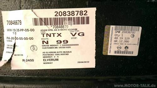

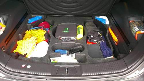

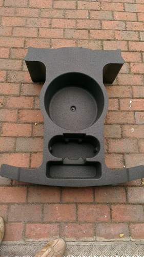

ich hatte 2011 meinen Antara ohne Reserverad, dafür mit Kompressor und Tirefit (ist Standard) bestellt.
Der gesamte Reserverad-Stauraum ist mit einer Hartschaum-Konstruktion ausgefüllt. Diese hat einen Hartschaumboden und ist in mehrere Teile / Staufächer unterteilt. U.a. für Verbandkasten, Warndreieck, Wagenheber, Kompressor mit Tirefit-Behälter. Es geht aber noch einiges mehr hinein. Das Ganze ist nur eingesetzt, sodass man bei mehr Kofferraum- / Stauraumbedarf die Unterteilung einfach herausnehmen kann. Die Kofferaumabdeckung (der Kofferraumboden) liegt auf der Konstruktion auf, sodass man von oben auch schwerer beladen kann. Es klappert Nichts! - Eine ideale Lösung für die Nutzung des Reserveradraumes. -
Frag doch mal beim Opelhändler nach, ob es diese Hardschaumunterteilung auch einzelnen gibt.
