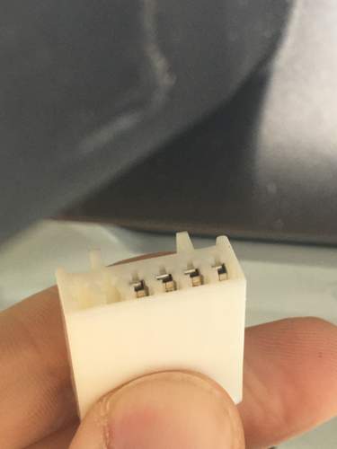

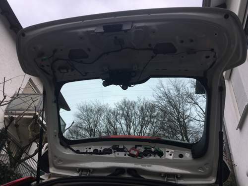

Hallo Forum,
ich bin einen halben Schritt weiter. Innenverkleidung ist abgenommen und Schalter für Schloss und Taster gesichtet (siehe Bilder). Korrosion Fehlanzeige. Aber: Nach Anstecken des Taster-und-Nummernschildbeleuchtungs-Steckers öffnet das Schloss wieder einwandfrei. Das kann natürlich nur Zufall sein. Deshalb bleibt die Verkleidung die nächsten Tage ab.
Falls ihr Ideen habt: Gerne her damit ??
VG
Florianinside

Alle Stecker mit reichlich Kontaktspray fluten, ggf. Pins nachbiegen, ne Weile beobachten und gut ist.
Gruß Didi

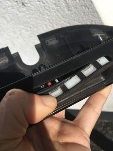

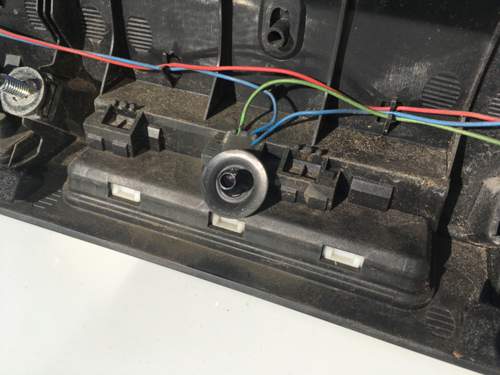

Themenstarteram 3. März 2024 um 15:51
die Stecker wurden auf Didis Rat mit Kontaktspray geflutet. Wackelkontakt bleibt bestehen. Deshalb wurde der Taster / Microschalter ins Visier genommen. Hintere Volvo-Abdeckung ausgebaut (die mit der Nummernschildbeleuchtung). An den Taster komme ich nicht richtig dran, weil ich Angst habe, den Gummigriff zu zerstören. Aber zumindest sehen konnte ich den Taster (roter Böppel). Habe den Taster mit Kontaktspray genässt, vielleicht hilft es. Habe den Taster durchgeklingelt. Die Kabel blau und grün, im Stecker links und rechts außen. Konnte wiederholbar ca. 150 Ohm messen, wenn Taster gedrückt wurde.
Vermutlich muss ich jetzt erstmal beobachten und hoffen ??
VG und danke bis hierhin
Florianinside

Dann wird es nicht so einfach - ist aber nicht unmöglich: jetzt gilt es einzugrenzen, in welchem Bereich der Wackler ist.
In der Schalter/Steckernähe oder der Stecker selbst- oder aber doch die Kabel in der Durchführung am Dach.
Ich würde eher dort vermuten - mich irritiert jedoch deine Aussage, dass beim „Klopfen“ in der Kennzeichenbeleuchtungsnähe es funktioniert hat.
Wenn es mal nicht geht am Kabel rütteln - wenn du z.B. den Stecker testen willst, dann am Stecker rütteln aber den Rest des Kabels festhalten, sonnst kann der Wackler auch woanders sein und das Rütteln überträgt es halt weiter…
Die Schalter selbst können es natürlich auch sein (oder Wackler, kalte Lötstellen auf der Schalterplatine selbst).
Gruß Didi

Themenstarteram 9. März 2024 um 17:49
Hi Forum, mein Verdacht liegt jetzt beim Microschalter im Griff der Kofferraumleiste. Der Fehler war zuhause anstehend, so dass ich von innen am Stecker zum Griff messen konnte, während draußen fleißig gedrückt wurde. Die 150 Ohm, die ich letztens noch zwischen den beiden äußeren Pins im gedrückten Zustand messen konnte, lagen nun nicht mehr konstant an. Der Widerstand lag bei unendlich, allerdings mit einem kurzen Impuls von x Ohm, so als ob der Schalter doch für einen Zeitraum kleiner 0,1 Sekunden was tun würde - offenbar zu kurz für das Steuergerät, um das Schloss auszulösen. Also so getan, wie von Didi empfohlen ;-)
tl;dr: Ich bestelle wie von Nico geschrieben eine neue Leiste. Da wir kein KeylessGo haben, wird vermutlich diese Leiste die passende sein. https://www.skandix.de/.../
Wegen der Berichte, dass der Freundliche die Leiste teils günstiger hat als Skandix, werde ich dort mal nachfragen.
LG bis hierhin und schönes WE
Florianinside
Themenstarteram 9. März 2024 um 18:25
P.S.: Habe eben mit Karl Klammer am Stecker die Pins 1 und 2 kurzgeschlossen, Klappe ging sofort auf. Bei den äußeren beiden tat sich nix, blöderweise die Pins, die ich durchgemessen hatte, also keine Ahnung was meine 150 Ohm Messergebnis nun noch aussagen. Jedenfalls: Die Theorie des kaputten Microschalters ist damit bestätigt.
