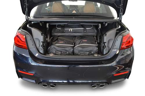

Ich habe im Internet Kofferraumtaschen gefunden.
Dort sieht man auf dem Bild eine Tasche auf eben dieser Lage. (Bild ist angehängt)
Ich denk mir rein logisch: Es müsste ja in Ordnung sein, solange man das Verdeck halt nicht öffnet.
Hat jemand Erfahrung ob man es machen sollte, wenn man mit geschlossenem Verdeck fährt?

Ach perfekt, das mit dem nach hinten klappen sieht dann aus wie auf dem angehängten Bild?
Wenn ich also eine Fahrt mache und so oder so nicht vorhabe das Verdeck zu öffnen, kann ich sonst ruhig eine leichte Tasche raufpacken oder?
B14201s-bmw-4-serie-cabrio-f33-2014-car-bags

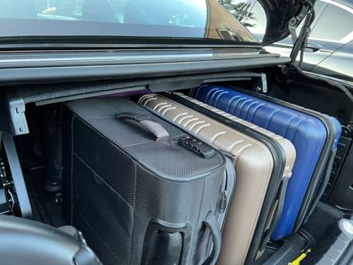

Die Bilder sind vom Sommerurlaub (2 Wochen) zu viert. Normale Trolleys, 3xS, 1xM. Auf den Bildern fehlen noch der Rucksack und die Jacken. Passt alles in den Kofferraum, ich mag es nicht, wenn im Innenraum was rumfliegt und für die Kinder wird es hinten dann auch zu eng. Somit halte ich diese Koffersets für absolut überflüssig.
