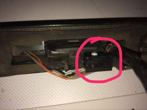

Ich hatte das Problem das mein Microschalter kaputt war.
Nur mit Schlüssel oder FFB.
Neu sehr teuer, da die Leiste neu muss, evtl. plus lackieren.
Ich habe folgendes gemacht:
Eine Leiste beim Schrottplatz für 5 Euro geholt
Die andere abgebaut, ein Kinderspiel
Den Microschalter gelöst, dazu die Metallklemme ab, die beiden Kabel abgekniffen und den anderen Microschalter eingelötet, funktioniert einwandfrei und kostet nur 5 Euro.
Bei Fragen gerne melden.

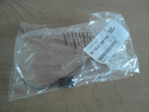

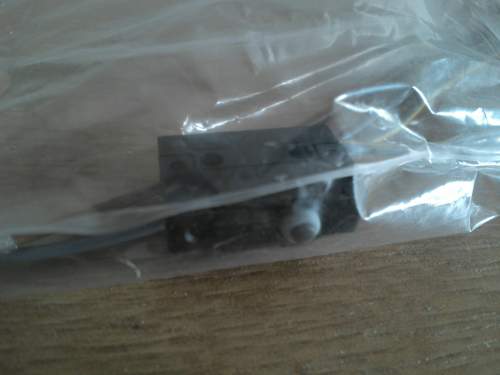

Ich hab mir den Mikroschalter beim freundlichen bestellt (Teilenummer 51 13 8 185 792, Preis inkl. MwSt. 33,45 EUR).
In der Tüte ist etwas mehr drin, als benötigt wird aber man kann sich den Mikrotaster dann da rausnehmen und umlöten.

Die Leiste nicht auseinander bauen ,nur die kleine metallklemme abmachen,denn kann man den Schalter so hochnehmen,Kabel durchtennen fertig

wenn ich mir die bilder so ansehe sehe ich da doch kabelschuhe am ende des kabels.
der originale ist doch bestimmt genauso befestigt (da das ja ein original ist) warum dann umlöten?
kann man dann nicht einfach den alten ausstecken und den neuen einstecken?
bei 33,45 könnte man sich fast überlegen ob man sich nicht lieber nen neuen holt. das sollte erstmal ruhe geben.
Die Kabelschuhe musst du abkniepen. Keine Ahnung weshalb die da dran sind...
Für sowas würde ich Lötverbinder nehmen.
Die löten, stabilisieren und schützen/dichten in einem gang:
