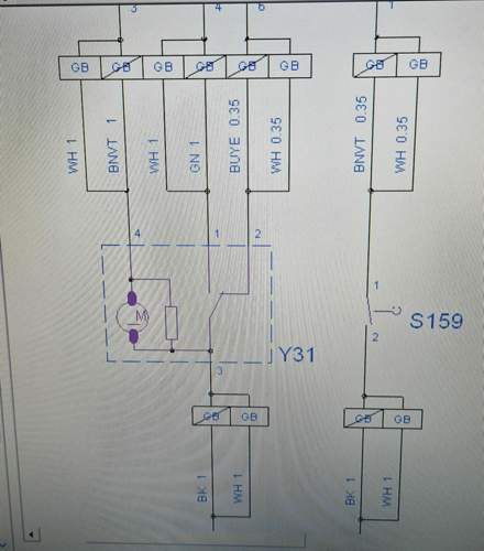

bin nicht ganz neu hier, aber zumindest das erste Thema rund um den Meriva.
Und zwar funktioniert die Kofferraumbeleuchtung nicht. Klarer Fall von kein Strom oder Leuchtmittel defekt, oder?
Nun wird es interessant.
Das Leuchtmittel ist OK (Multimeter "durchgepiept") aber dennoch mal ausgetauscht (Standard LM kein LED). Aber keine Besserung.
12V kommt aber an, solange KEIN Leuchtmittel eingesetzt ist. Kofferraum ist offen natürlich.
Sobald das Leuchtmittel wieder eingesetzt ist, kommt an den Kontakten kein 12V mehr an. Mysteriös….
Hat jemand eine Erfahrung / Idee?
Danke und Gruß

Typisches Zeichen für einen Übergangswiderstand,wäre interessant was fehlt ,Minus oder Plus,messen mit ausgebauten Leuchtmittel,welche Seite ist Plus dann mit dem Messgerät anderen Massepunkt suchen,Lampe einsetzen und schauen ob Plus dableibt oder verschwindet,ist zumindest ein Anhaltspunkt auf welcher Seite man suchen müßte. Die weitere Frage sind am Lampensockel 2 Kabel oder ein Kabel angeschlossen,sollten es zwei sein gibt es ev. einen zentralen Massepunkt.Wo die Rück und Bremsleuchten mit Minus versorgt werden,funktionieren diese Ordnungsgemäß?

VOR ALLEM würde hier ein Stromlaufplan nützen,vielleicht hat einer der Leser einen solchen,
Danke schon mal.
Der Schalter scheint OK, aber "schlechte" Masse könnte wirklich sein. Das schaue ich mir an und melde mich.
Einen Stromlaufplan nehme ich natürlich gerne :)

Ganz einfach zu messen,Heckklappe aufmachen ,auf der Plus Seite messen 12 Volt ok ,dann auf der Minusseite messen ,da auch 12 Volt ,allerdings beide Messungen gegen Karrosserie z.B. Befestigungsschraube von Schloß ,wenn da auch noch 12 Volt mit eingebauter Lampe ,schlechte Masse.
es ist definitiv ein Masseproblem.
Mit einer temporären Leitung auf die Karosserie funktioniert die Beleuchtung 1A wieder.
Nun gilt es das eigentliche Ursache zu finden...
Danke nochmal für die Tipps.

ich habe genau das gleiche Problem bei meinem Meriva B (BJ 2015).
- Kofferaumbeleuchtung ohne Funktion
- Leuchtmittel OK
- 12V liegt an der Fassung an
- Sobald Leuchtmittel eingesteckt wird, bricht die Spannung weg
- Temporär Masse über den Bügel, wo das Heckklappenschloss einschnappt, verbunden -> Lampe leuchtet
