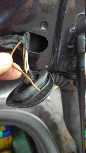

Ich werde wahnsinnig. Jetzt wollte ich das alte Schloss wieder verbauen. Verbaut und der Kofferraum geht nicht auf. ok, Sitze runter geklappt und per Hand vom Kofferraum aufgemacht. Dann das neue (gebrauchte) rein. Kofferraum geht nicht auf. Fehlermeldung siehe Bild.

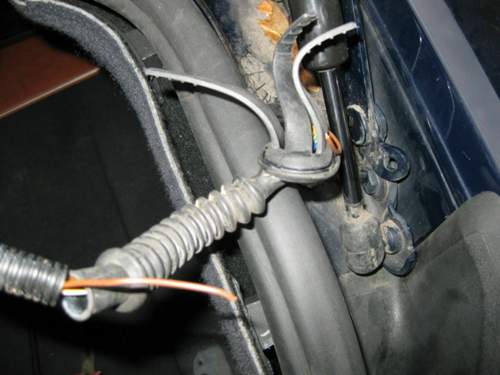

der Motor für Zentralverriegelung in Heckklappe (V53) hängt auch am J393 und spätestens jetzt wird es Zeit mal den Kabelbaum im Bereich vom Heckklappenschanier zu überprüfen (siehe Beitrag von Senti).
ok, wenn es ein Kabelbruch ist, gibt es für die Limo einen Ersatzkabelbaum? Oder ist es ganz einfach den vorhandenen zu zerlegen?
das weiß ich nicht (habe auch nichts darüber gefunden) aber je nachdem wo der Kabelbruch ist kann man vielleicht auch ein Stück neue Leitung dazwischen löten. Die Lötstellen dann mit Schrumpfschlauch isolieren und fertig.
Wenn die Bruchstelle beim Schanier ist würde ich das nicht machen denn durch das Löten wird die Leitung unflexibel (hart) und könnte erneut brechen, beim Audihändler wird es dafür sicher auch geeignete Reparatursätze geben.

Noch deutlicher geht es doch kaum, dass da etwas mit den Kabeln nicht in Ordnung ist. Eine Sicherung ist entweder defekt oder auch nicht. Auszuschließen ist es nicht, dass zusätzlich noch eine Sicherung fliegt oder man sich ein Steuergerät zerschießt, wenn eine Leitung an der Masse scheuert, aber dann muss zuerst die Ursache behoben werden.
Fasse die Kabel an beiden Enden einzeln an und gucke, bei welchen sich die Isolierung dehnt oder reißt, wenn die nicht schon durch ist.
