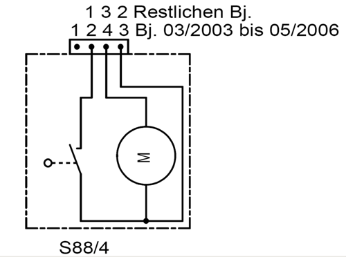

Aderbruch kann man noch nicht ausschließen, erst wenn du die graupinke Ader überprüft hast!
Öffnen funktioniert, weil S88/8 (Ader graugelb) und der Motor in S88/4 (Ader rotbraun) i. O. sind!
Stecker 21 befindet sich am SAM-Fond, also im Kofferraum links.
Nein, S88/6 ist nicht der Taster für die Kofferraumbeleuchtung! Dies ist der Taster in S88/4 (Ader graupink). Du kannst mir glauben, ich habe diesen Anschluß bei meinem für die geänderte Ladeflächenbeleuchtung genutz. Der Taster S88/6 dient zum Öffnen von innen, wenn man in den Kofferraum eingespert wurde. In manchen Ländern Serie, für Taxen bestellbar!
Die Heckdeckelfernschließung ist auf diesem Anschlussplan nicht zu sehen und S88/4 hat auch nichts damit zu tun.
Ich habe S88/4 mal zeichnerrich zerlegt (siehe Bild). Der darin enthaltene Taster signalisiert dem SAM das der Heckdeckel offen ist. Der Motor ist für den Öffnungsvorgang (und nur für diesen) zuständig.
Hast du diesen Fehler eigentlich am Tag oder bei Nacht festgestellt??? Am Tag leuchtet nämlich nichts im Kofferraum!!!
Mir fällt gerade ein, du brauchst die graupink Ader nicht auf Bruch zu kontrollieren, wenn vorne im Taster für die Fernentriegelung die LED bei offenem Deckel leuchtet. Dann liegt der Fehler nämlich am/im SAM.

Es ist nämlich der Schalter im Schloß selbst.
Gibt es da noch eine Möglichkeit, den Schalter selbst zu wechseln, oder muß nun das ganze Schloß mit Motor gewechselt werden?

Ich glaube nicht, dass man diese Einheit öffnen und reparieren kann :(
Ein neues Schloß kommt, nach ersten Recherchen, auf ca. 55 €.
MiReu
