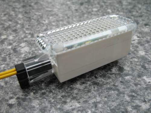

Habe bei mir auch die Leuchte über der dritten Sitzreihe eingebaut,
und so kompliziert ist das nun wirklich nicht.
Meine Version
Hab 2 VW Fußraumbeleuchtungen in die Seitenteile eingebaut. Ist superhell und fügt sich perefekt in das Gesamtbild ein.
Mit 5000K LED's 1A Ergebnis. Leider schafft meine Kamera kein ordentliches Bild von der Helligkeit.
Hallo 2xPapa!
Hast Du den Strom dafür von der vorhandenen Kofferraumleuchte abgenommen?
Und wo hast Du die Leitungen verlegt (Zeitaufwand?)? Sind die LED´s Soffitten?
Sieht sehr gut aus und macht an der Stelle sicher gut Licht.
Ja Strom kommt von der Kofferrraumbeleuchtung. Da zum Umbau eh die Vekleidung runter muß, hab ich die Kabel im Himmel versteckt.
Zeitaufwand
Demontieren der oberen und der Seitenverkleidungen
anzeichnen und Loch aussägen
Leuchte einstecken, Kabel verlegen/verlöten und alles wieder zusammen bauen.
Direkt unter den Leuchten ist eine Halterung für die Seitenverkleidung. Wenn man darüber die Lampe positioniert, hat man auf beiden Seiten das gleiche Maß. Das Loch hab ich etwas kleiner gesägt um nicht Gefahr zu laufen ne Lücke zu haben. Das Material lässt sich aber sehr gut feilen und man bringt es schnell auf die gewünschte Größe.
Als Leuchtmittel hab ich für alle 3 Sofitten 5000K Neutralweiß von Hypercolor genommen. Normale LED bringen nicht die gewünschte Helligkeit.
