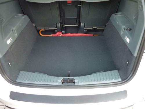

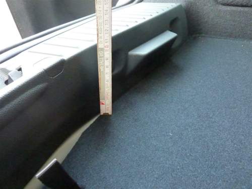

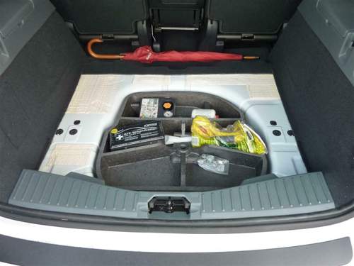

So,
jetzt habe ich bei Tageslicht mal ein bißchen näher hingeschaut, fotografiert und experimentiert - et voilà: für die Urlaubsreise ist die Lösung des Problems doch einfacher als gedacht, und noch dazu kostenlos:
Das "Boden-Füllstück" (siehe Bild 1) lässt sich problemlos entnehmen, da es nur auf den Kofferraumboden gelegt und nirgendwo verclipst, verschraubt oder sonstwie befestigt ist. Netterweise passt in die Reserveradmulde dann auch wieder der Styroporeinsatz (siehe Bild 2). Legt man nun den Kofferraumteppich drüber (siehe Bild 3), ergibt sich wieder eine wunderbar ebene Ladefläche. Das ganze Kleinzeug wie Abschleppseil, Reifenreparaturkit etc. ist nach wie vor unterhalb des Teppichs gut verstaut. Und die gewonnene Kofferraumhöhe beträgt immerhin 11 cm (siehe Bild 4), was einen echten Raumgewinn von ca. 100 Litern ausmacht! Der einzige "Schönheitsfehler" ist, dass der Kofferraumteppich mit der grauen Kunststoff-Ladekante in der Form nicht überall bündig abschließt und die beiden Auflageflächen für die reguläre Teppichstellung in den Raum hineinragen (siehe ebenfalls Bild 4). Das ist für mich aber angesichts des deutlichen Platzgewinns, der schnellen Umbauzeit (< 2 Minuten) und der Tatsache, dass kein Cent dafür an neuen Teilen investiert werden muss, als Lösung für den Urlaub oder eine Transportsituation, bei der es auf die gewonnenen Zentimeter ankommt, absolut zu vernachlässigen.
