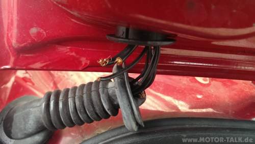

Hallo, ich habe mal eine Frage vielleicht hätte ja jemand mal das gleiche Problem.
Der Kofferraum vom Meriva lässt sich ohne schlüssel nicht mehr öffnen. Erst ging es nicht mehr mit der Zentralverriegelung und nun auch nicht mehr wenn er aufgeschlossen ist. Um den Kofferraum zu öffnen muss der Schlüssel stecken und in einer leichten Rechtsstellung gedreht werden dann geht er auf aber anders nicht mehr. Weiß vielleicht jemand was das sein kann? Oder hatte vielleicht jemand mal das selbe Problem.

Kabelbruch in der Heckklappendurchführung.

Danke für eure Antworten. Auf geht er wieder ohne schlüssel nur nicht über Zentralverriegelung.
Sagen wir dir doch. Schau dir Kabel ,wenn du vorm offenen kofferraum stehst, links in dem Gummischlauch an. Die sind 100% gebrochen
Hier gut zu sehen.
Kabelbruch-heckklappe
