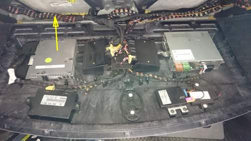

gerade wenn der deckel mal wieder nicht im ersten versuch aufgeht, wäre das schliessen per innenraum taster sehr praktisch.
dazu müsste man das singal wohl auf den taster vom VW emblem am deckel legen
hat das schon jemand so am laufen ?
mfg

Ich kann, mit Hilfe eines, für den A8 entwickelten Moduls, meinen Kofferraumdeckel sowohl vom Innenraum, als auch über den Funkschlüssel schließen.

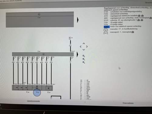

vereinfacht gesagt, den kofferraum taster ( fahrertür ) mit dem taster ( VW zeichen / kofferraumdeckel ) kurz schliessen.
per schaltplan müsste man eine geeignete stelle für die verbindung finden können
Hallo Phaetonisten,
das Signal der FFB liegt ja am Steuergerät an wenn man diese betätigt, auch bei geöffneter Heckklappe.
Das Modul nutzt dieses ja auch und der benötigte Impuls wird dann über ein "Relais", das dann als Ersatz zu dem Taster im Heckdeckel dient, freigegeben.
Das Steuergerät weiß ja auch wann das FFB- Signal nicht mehr genutzt werden darf (wenn Heckdeckel auf), somit müsste man dem Steuergerät doch nur dieses "Fehlverhalten" austreiben;)
Bitte keine Diskussionen über die Sicherheitsphilosophie von VW, die kenne ich.
Mal schauen ob jemand eine Lösung findet ohne zusätzliches Modul, wäre echt super.

Also gehen muss es irgendwie, siehe hier SSP273:
Das Schließen der Heckklappe
erfolgt in der Basisversion
manuell,
in der Komfortausstattung (mit Hydraulik) durch
den Taster in der Heckklappe,
die Funkfernbedienung oder
den Schalter in der Innenseite der Fahrertür,
den Außentaster im VW-Emblem.
Das Schließen des Heckdeckels funktioniert nur,
wenn eine Anpassung des Heckdeckels
vorgenommen wurde (Endposition angelernt).
Der Anlernvorgang kann der aktuellen Kundendienst-
Literatur entnommen werden.
Wer weiß etwas?

Mag ja sein, das man alle Schalter mit der Schließen-Funktion belegen kann, evtl. durch umprogrammieren oder durch Ändereung der Belegung am Steuergerät.
Ich hab hier schon wirkliche viele Beiträge gelesen, dass jedenfalls wäre aber auch mir neu.
Was aber nicht funktionieren wird, ist das Schließen über den Funkschlüssel.
Denn wenn das Schloss vom Deckel beim Phaeton erst zur Seite geklappt ist, reagiert das Steuergerät nicht mehr, denn es weiß ja, dass jetzt der Deckel geöffnet ist, eben duch das Einklappen.
Das ist eben der kleine Unterschied zu dem Schloss im A8, das nicht zur Seite einklappt bei geöffnetem Deckel und das Steuergerät somit dem Schloss immer einen Impuls gibt, wenn die Funktion am Funkschlüssel gedrückt wird.

Warum möchtest du denn am Fahrzeug Fummeln, wenn Höllenqualen dir ein fertiges Modul anbietet?
Im A8 wird das über das BCM Steuergerät gesteuert. Daher ist das einfacher .
Du kannst die Sache im Phaeton mit einigen Tricks so gestalten, dass du den Deckel mit dem Taster in der Tür schließen kannst, um es aber mit dem Funkschlüssel hinbekommen zu wollen brauchst du da einiges mehr an Investition.
