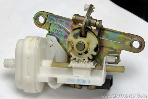

Guten Morgen ;),
Schließanlage Ausbauen (Bild1/Bild2)
-Schließzylinder ausbauen (Bild1)
-2 Haltestifte -3-aus Schließzylinder-2-herausdrücken
-Lasche-4-zurückdrücken und aushängen
-Stellelement-1-heraushebeln
Falls erforderlich, Microschalter-1-in Pfeilrichtung aushängen und mit schmalem Schraubendreher-2-vorsichtig herausdrücken
Einbau (Bild3)
-Falls ausgebaut, Microschalter einhängen
-Schließzylinder in Stellung +offen+ stellen
-Zahnstange-1-nach links drücken. Der erste Zahn der Zahnstange-1-muß in die erste Zahnreihe des Zahnsegmentes-2-einrasten
-Stellelement aufdrücken und einrasten
-Schließzylinder einbauen
Ich denke das entweder die position des Zahnrades zur Zahnstange nicht stimmt, die 2 Anschlage des Zahnrades (Bild3 grün) abgenutzt sind od verzahnung defekt!
Zerleg das ganze mal und dann wirst schon sehen!

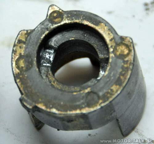

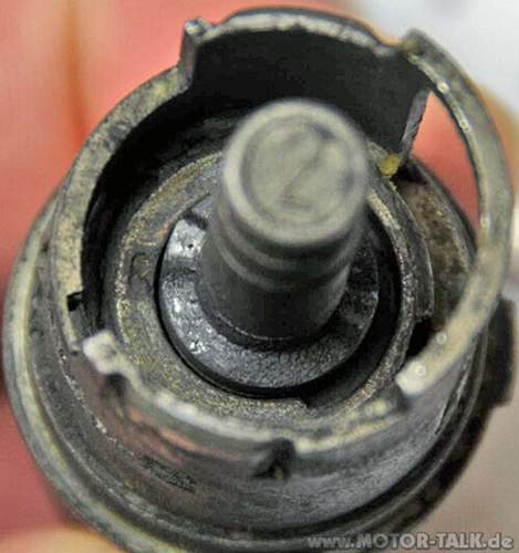

So, jetzt funktioniert's wieder seit 1-2 Wochen halbwegs normal. Ursache war, dass ich den Kofferraum relativ häufig verriegele (90°-Stellung des Schlüssels).
Im Schloss gibt es an der vom Schlüssel angetriebenen Spindel 2 trapezförmige Erhebungen und am Gegenstück die dazu passenden Aussparungen. Das ganze wird von einer Feder zusammengedrückt. Im +/- 45°-Bereich sollte das ganze gekoppelt bleiben und bei weiterdrehen auf die 90°-Stellung können sich die trapezförmigen Erhebungen gegen die Federkraft aus den Aussparungen lösen so dass man den Schlüssel weiterdrehen kann.
Wenn man die 90°-Stellung zu oft verwendet nutzen sich die Flanken der Trapeze ab und es kann passieren, dass die Kopplung bereits bei 0° verloren geht. Der Schlüssel dreht dann "leer". In die umgekehrte Drehrichtung gibt es das Weiterdrehen nicht und daher sehen diese Flanken auch wesentlich besser aus.
Die Lösung besteht darin, mit einem Mini-Fräser den Flankenwinkel wieder anzupassen (steiler). Dabei wird zwar von der Flanke etwas Material weggenommen so dass etwas mehr Spiel entsteht, aber das ist minimal und kein Problem. Um die gesamte Flanke bearbeiten zu können muss man zwangsläufig auch unten und innen etwas Material abtragen, aber das ist unkritisch da für die Funktion irrelevant.

Ich bekomme das Teil vom Foto 3 nicht heraus. Gibt es da einen Trick? Segerring, Unterlegscheibe 6mm und Feder habe ich demontiert. Wie geht es weiter? Das Teil 3 lässt sich bei mir auch nicht drehen?

Foto vom jetzigen Stand:
Derzeitiger Zerlegungsstand
Hat die Demontage etwas mit dieser „Nase“ hier im Foto was zu tun?
