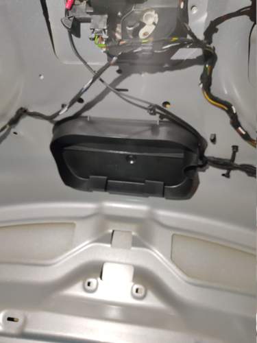

Kofferraumverkleidung demontieren
hat zufällig jemand eine Beschreibung wie man die Verkleidung am Kofferraumdeckel abbekommt (A6 Avant) ohne gleich was abzubrechen.
Habe nämlich noch das Problem das bei mir hinten kein Wischwasser rauskommt und jetzt wollte ich doch mal nachschauen bevor ich doch irgendwann mal den Elektronikturm flute.

habe das gerade durch versuche ma zu beschreiben :
1: deckel für warndreieck öffnen und dieses entnehmen
2: die verkleidung unter dem deckel (pro seite 2 schrauben entnehmen
3: die stoffverkleidung entnehmen
4: wenn mich nicht allesn täuscht daunter proseite noch mals 2 oder 3 torxschrauben diese raus
5: noch ma guggen ob ich keine schraube vergessen habe zu erwähnen (nur bis höhe scheibe ab da ist getrennt)
6: an einer der unteren ecken kräftig aber doch mit gefühl ziehen
7: vorgang auf anderer ecke wiederholen
(danach ist die verkleidung unten lose und man denkt der obere bereich wird noch duch irgendwelchen schrauben festgehalten)
IRRTUM!!!!
noch ma mittig kräftig anziehen
die verkleidung wird von auf jeder seite 2 spangen gehalten
als tip zuerst die beiden lampen ausbauen dazu einen kleinen schraubendreher nehmen und auf einer seite hinterhacken
Die obere scheiben verkleidung ist ein teil und wird auf jeder seite mit einer schraube festgehalten (befindet sich unter der unteren Verkleidung)
zusammenbau in umgekehrter reihenfolge
Viel glück bei fragen kurz texten auf wunsch versuche ich noch paar bilder zu organisieren {< kann denn allerdings 2 bis 3 tage dauern je nach dem wie zeit ist

Hi, also bei meinem A6 Avant 4f von 2006 ging das so nicht. Da wäre alles kaputt gegangen. Ich musste die Verkleidung rundherum abziehen (also auch die, welche das 3. Bremslicht freilegt!), dann fällt das losgeschraubte Teil quasi von selbst heraus.
Hätte ich weiter gezerrt und gezogen, wie hier überall beschrieben, wäre der Schaden katastrophal geworden... :-(
VG
Richtung Scheibe habe ich mir das kräftige Ziehen auch verkniffen. Ich habe lieber die paar Kratzer an den Armen in Kauf genommen und die Ecken an der Scheibe ausgehakt.
