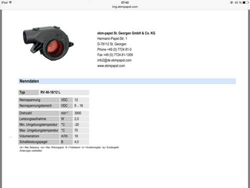

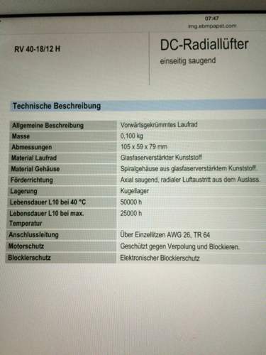

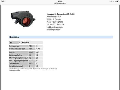

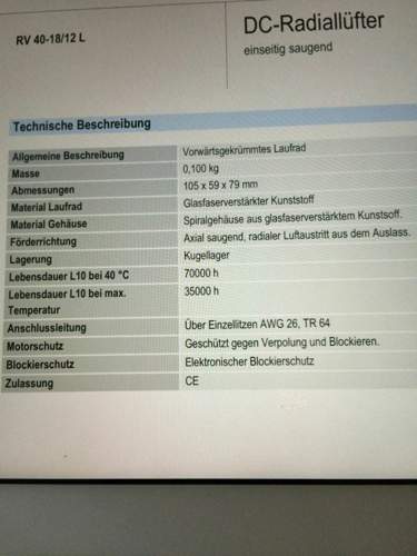

eigentlich ists es dieser... http://www.ebmpapst.com/.../radial_compact_fans_detail.php?pID=54134
Es gibt einen "H" und einen "L".
Der "L" bringt die selbe Luftmenge wie der originale.
Der "H" bringt wesentlich mehr Luftmenge, ist dadurch lauter, zieht mehr Strom und hält nicht so lange.
