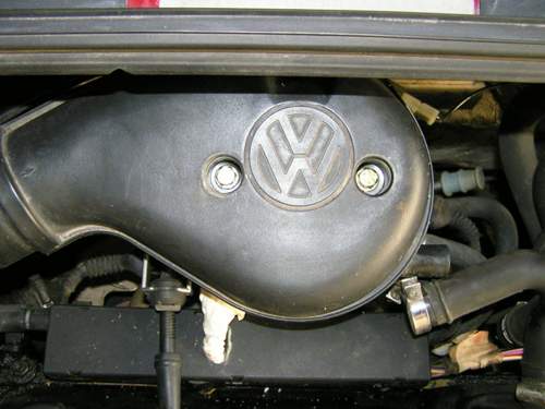

Meinst Du diesen oberen Teil der Zentraleinspritzung? Hast Du ein Loch gebohrt?
P6183019
Hallo
ja genau hat noch eins rum liegen und zum testen dache ich mir ich mache es einfachmal so auf die schnelle,aber er sprang nix an.weitre infos gibts morgen.danke erstmal für die info mit dem durchmessen.
