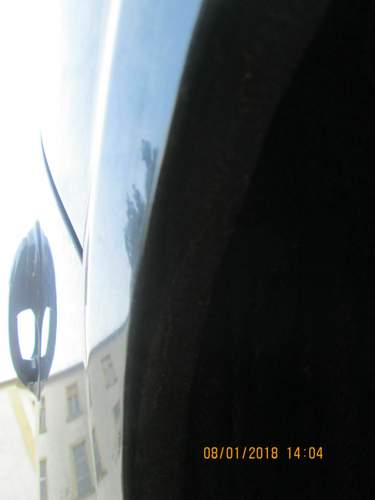

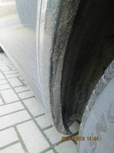

am 8. Januar 2018 um 12:53
Bei den Lenkgetrieben wird zu oft sinnlos Theater gemacht.:rolleyes:
Der Nubira hat dies angeblich auch, es handelt sich aber wie
bei meinen in den meisten Fällen nur um Ölfeuchte Manschetten.
Undicht ist deshalb noch lange nix, ich lass die Manschetten vor
der HU immer abwischen und der Drops ist damit gelutscht.:D
Beim G-Astra gabs mal Rückrufe wegen einer Nahtabdichtung am hinteren
Radlauf, dies ist kein Thema mehr, das Problem ähnlich wie beim
Nubira ist das am Radlauf kein Kunststoff U-Schutz drauf ist
und bei beschädigten Lack schnell das 3-Fach Blech gammlig wird.
Ich habe meine Radläufe selbst behandelt.
KEIN ROST!
Beim A-Zafira dürfte der Schwachpunkt durch die Plaste
Radlaufverkleidung weniger prekär sein.
Img-6757
Img-6758
Img-6759
+6
