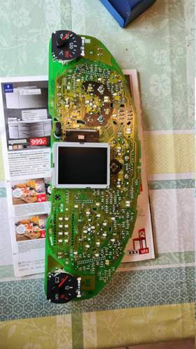

Themenstarteram 1. Juli 2020 um 4:30

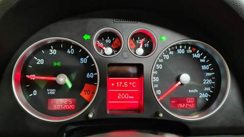

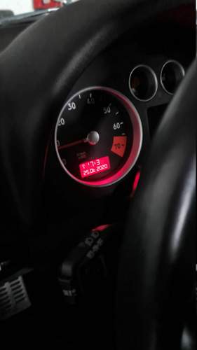

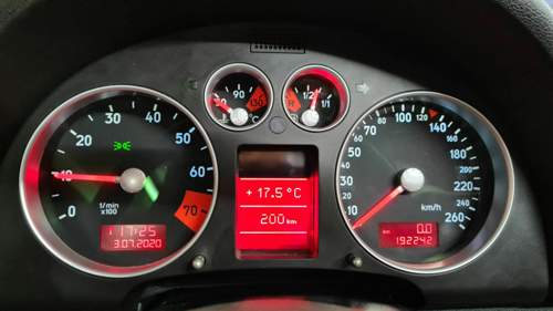

Bei meinem TT treten leider momentan recht viele Fehler im Kombiinstrument auf. Angefangen von den üblichen Schrittmotoren, über Pixelfehler im FIS bis hin (seid kurzem) das auf der linken unteren Seite die Datum und Uhrzeit Anzeige "Pixelfehler" hat. Mich wundert das ein wenig, da die zwei unteren Displays meines Wissens nach nicht verlötet sind. Hat jemand eine Idee wie ich das beheben kann? - ich hänge noch ein Foto an.
Zudem würde ich gerne die Blinker Anzeige Heller bekommen, da man die bei Dämmerung schon schlecht sieht und bei Tageslicht garnicht. Pro Blinker sind glaube ich zwei SMD LED's auf die Platine gelötet - welche Bauform haben die? Bringt es überhaupt etwas wenn ich neue einlöten würde oder sind die bei jedem so dunkel?
Neue Schrittmotoren habe ich schon bestellt (ganz schön teuer die Teile) kommen am Freitag.
VG Tobi

Ich würde am Kombiinstrument nichts selber löten. Gerade das FIS ist nicht mal eben gemacht ..okay Schrittmotor ist kein Thema..kosten auch nicht viel. Die Pixelfehker in der Uhrzeit habe ich tatsächlich noch nicht gesehen, Pixelfehler liegen aber nicht an einer Lötstelle sondern am Display selbst.. ich könnte Dir Endera in Köln empfehlen. Würde auch nur Firmen in Betracht ziehen die wirklich nur solche Arbeiten ausführen.. ein Bosch Service ist für mich nicht die erste Adresse, weil die viel zu breit gefächert sind.. Ganz nebenbei, Bosch ist auch bei Ersatzteilen nicht mehr die erste Wahl..

@tobi.soso - beim SMD-Löten braucht man das spezielle Equipment und auch ausreichende Erfahrung, sonst sind die Lötpunkte schneller abgeraucht als man glaubt und dann ist der Schaden größer als vorher. Mit einem normalen Lötkolben würde ich nicht drangehen. Anscheinend soll es sich um blaue LEDs handeln (siehe tt-owners-club.net).

Das FIS wäre das kleinste Problem, habe schon einige gelötet (A4, A6 etc.).
Die SMD's sind da denk ich etwas heikler. Hab zwar eine recht hochwertige Lötstation mit sehr feinen Lötspitzen und Spritze, allerdings hab ich noch nie SMD's auf Platinen gelötet und da mein TT noch eine WFS hat bin ich da tatsächlich etwas gehemmt.
Also meine Erfahrung ist die LEDs sind Penuts gegenüber des FIS . Bei mir wurden 5 Pads nur beim Auslöten zerstört

Themenstarteram 3. Juli 2020 um 15:34
Danke für die Tipps:)
Ich habs allerdings selber wieder hinbekommen war garnicht so schlimm.
Bei der Uhr und Datumsanzeige waren einfach nur die Kontakte auf der Platine zerkratzt. Lag an der Metallklammer die das Display festhält und deren Füße beim runtermontieren über die Kontakte kratzt - hab auf alle 4 Kontakte Flux und einen Lötpunkt gesetzt und diesen dann mit einen Kupferband und Lötkolben bündig verstrichen.
Die neuen Stellmotoren tun das was sie sollen und funktionieren sehr gut.
Die neuen LED's für die Blinker haben auch ihren Dinst erwiesen und sind nun deutlich heller.
Vg Tobi

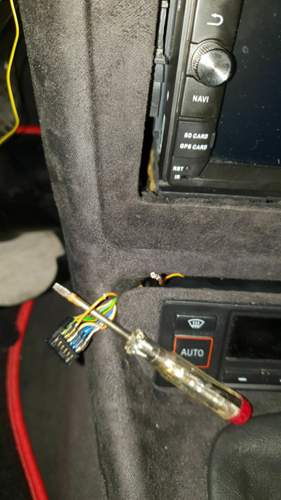

Da wird der Stecker am Aussentemperatursensor nicht richtig drauf sein oder Kabelbruch
Themenstarteram 10. August 2020 um 18:57
Ich hatte das Problem mit der ATA auch schon mal. Jedoch lag es bei mir am klimabedienteil, da dort die Kabel "gebrochen" sind. Hat ewig gedauert bis ich herausgefunden hab woran es lag. Außerdem kannst du auch mal die Steckkontakte am Temp. Fühler (vor dem Kühler) überprüfen bzw den Fühler selber auf Verdacht tauschen.
