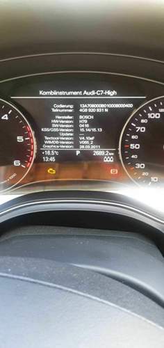

Da mein KI regelmäßig den Dienst verweigert möchte ich mal in die Runde hören ob ein flashen des KI beim 4G möglich ist. Mein SW STand ist 416 (also uralt)
Es ist schwer einzugrenzen wann es auftritt, mal nach kurzer Fahrt, mal nach Langstrecke. Plötzlich fällt das KI komplett aus, alle Lampen erlöschen, alle Zeiger fallen nach unten. Manchmal fährt nach ca 5-10 Sekunden das MMI auch ein. Dann hilft nur stehenbleiben, Motor/Zündung aus und Neustart. Dann klappt´s wieder. TPM Fehlermeldung kommt dann immer, der restliche Fehlerspeicher ist manchmal jungfräulich leer, manchmal voll mit Spannungsabfall STG17 bis Kurzschluss nach Masse in allen möglichen STGen die am KI mit dran hängen.
Das KI wurde schonmal getauscht: ohne Erfolg. Codierungen sind auf dem Auslieferungsstand: ohne Erfolg
SW und HW Stand hab ich angehängt:
Adresse 17: Schalttafeleinsatz (J285) Labeldatei: 4H0-920-xxx-17.clb
Teilenummer SW: 4G8 920 931 R HW: 4G8 920 931 R
Bauteil: TDieRdwAcc H79 0416
Revision: 28460177 Seriennummer: 658250412596062
Codierung: 138611001F150008000000
Betriebsnr.: WSC 48101 141 85384
ASAM Datensatz: EV_RBD4K 004045
ROD: EV_RBD4K_AU57.rod
VCID: 3D7A4B87ACC8FEF00AA

Hey, danke für das angehangene Foto, Audifan-74. Jetzt wo ich das so sehe fällt mir auf, dass ich das auch (sehr selten) hab. Betrifft bei mir die Radiosenderliste. Sie werden einfach nicht angezeigt. Wechsel ich dann die Seite (also auf die "Hauptseite" ganz links zurück) und dann den Radiosender über die Nr. -Tasten der Mittelkonsole, funktioniert es wieder. - Schon komisch das ganze. Ist das bei dir/euch öfter oder gar ein Dauerzustand?
Ich kann dann hin und herschalten... alle Menüs sind dann leer.
Das habe ich oft.

Es gibt eine TPI von Audi bezüglich Tacho, da es vor kommen kann, dass das Tacho
komplett ausfällt. Das passiert bei Zündung AN, wenn Du den Wagen startest.
Abhilfe bringt nur ein KI Flash mit neuerem SW Stand und nur für den 4G.
A4, A5 Flashdatei wird Euch dabei nicht weiter bringen.
