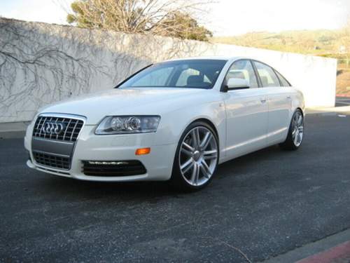

Die du meinst sind Im RS4 desighn.
Ich Meine die hier
31953390001-large
im netz gar nicht. für diese felgen gib es kein extra gutachten.da man sie ja auf den A6 gar nicht bestellen kann.
eitragung also mit traglastbescheinigung möglich.und wegen den reifen noch dieses gutachten mitnehmen.
also einzeleintragung! ca 62 euro
