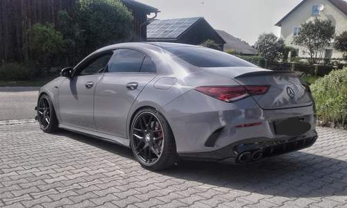

Hallo!
Bei meinem A45S Baujahr 2023 werden im Frühjahr 8,5 x 20 ET 45 verbaut.
Würden dazu noch die H&R Sportfedern VA 25mm und HA 15mm passen ?
Wären dann auch noch die H&R Spurverbreiterungen ?????pro Achse möglich?
Das alles natürlich ohne Karosserie Arbeiten.
Danke vorab für Eure Infos
2 Antworten
Sollte passen. Der Durchmesser der Rad/Reifen kombination wird ja nicht größer als original auf 19".
Mit den 19" passen die H&R federn in kombi mit distanzscheiben. Ich bin vorn 12,5mm pro rad und hinten 17,5mm pro rad gefahren.
Ohne nacharbeiten und TÜV abgenommen.
Welche distanzscheiben bei dir dann passen kann eine gute werkstatt probestecken. Die haben normal einen ganzen schrank voll mit scheiben zum testen..
Lg
Anstatt Federn kannst du auch Gewindefedern nehmen, damit kannst du den Wagen in der Höhe noch feinjustieren. Die schmalsten Spurverbreiterungen mit Zentrierung gibt es bei H&R in 12mm Breite, das wirst du probieren müssen, ob die dann noch passen.
