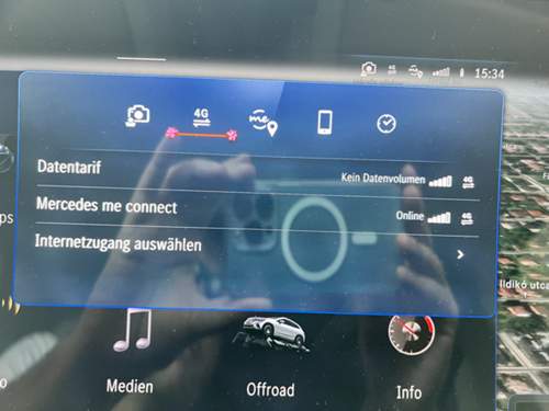

Kann mir jemand bitte bei meinem Problem helfen:
Habe mir in der ME App das Entertainment Paket für Streaming Dienste gekauft. Im Paket ist auch ein Komfort Datenpaket inkludiert (Vodafone).
Bestellung, Freischaltung des Datenpaketes (Internet in the car) - verlief problemlos (zu meinem Auto C220d T, BJ01/22).
Nach der Aktivierung/Freischaltung blieb aber im Fahrzeug die Anzeige „Kein Datenvolumen“ bei „Erworbener Datentarif“.
Nach einem Tag Vodafone Support eine Erkenntnis: Mein Auto wurde erstmalig in Deutschland zugelassen und trägt die deutsche Länderkennung - es befindet sich nun aber als Import in Österreich - daher funktioniert der Datentarif nicht.
Heute war ich (dies war auch der ME Support Tipp) in der MB Vertragswerkstätte und der Ländercode wurde umgestellt.
Der MBUX WLAN Hotspot funktioniert nun - es erscheint auf allen Geräten (Handy, Tablet sowie am Display) die Vodafone Internet in the car Startseite, an welcher ich mich auch sehr zügig anmelden kann) - nur das war es auch schon: Egal ob man eine andere Webseite aufruft oder TunIN, Spotify etc. - kein Internet verfügbar (was auch korrekt im Diplay wiedergegeben wird: Kein Datenvolumen vorhanden).
Mittlerweile bin ich etwas ratlos - warum funktioniert nun nach Änderung des Ländercodes die Verbindung zur Vodafone Seite anstandslos? (Werte ich einmal als positiven Fortschritt).
Welche Versuche/Schritte würdet ihr nun empfehlen?
Danke!

Den Ländercode des GSM Moduls ist nicht änderbar. Auch nicht die Vertragswerkstatt hat die moglichkeit dazu. Diese hat dann bei dir wohl nur den Ländercode deines Systems geändert.
Aber wie gesagt, das sind 2 unterschiedliche Dinge. Hat etwas mit dem Notrufsystem zu tun glaube ich.
Naja das ist ein Nachteil eines Reimport Wagen, den dir auch fast jeder Händler verschweigt, weil die es oft selber nicht wissen.

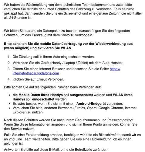

Vorab - die Sache ging (nach wochenlangem Mailverkehr) völlig überraschend positiv aus!
Wie bereits oben festgestellt, ist das GSM Modul mit dem Ländercode des Auslieferungs-/Herkunftslandes versehen.
Der Mercedes Kundenservice war zuerst lange mit der Fragestellung überfordert, lieferte dann obenstehende Antwort und erachtete das Problem als gelöst. Meine Mercedes Werkstatt bekam auch keinen besseren Lösungsvorschlag….
Meine Hartnäckigkeit bei Vodafone machte sich aber bezahlt: Nachdem das Problem in einem schier endlosen, gleichem Frage- und Antwortspiel hin- und herging, wurde es an das technische Team weitergeleitet; von diesem erhielt ich dann eine Nachricht, dass das Datenvolumen freigeschaltet sei - seitdem funktioniert es einwandfrei!
Der technische Dienst von Vodafone ist der Schlüssel zum Erfolg. Persönlich kann man bei einem Importfahrzeug überhaupt nichts ausrichten, Mercedes bietet null Hilfe und Verständnis.
