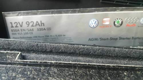

Na Gott sei Dank hat er das nicht,
Die verlinkte ist genau die Richtige.
Start
Stop, steht auf meiner Originalen auch drauf.
Siehe Bild
Gruß Martin

Start-, Stopp bedeutet, dass die Batterie zyklenfest ist. Das ist auch für die Komfortbatterie von Vorteil.
