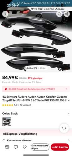

Ich besorg dir 3 Türgriffe für ca 100€ musst nur bisschen was umbauen
1 neuer Türgriff (Fahrer) von aliexpress für 50 Euro und alles ist gut. Oder abklemmen. Gab letztens mal ne Reportage von den Autodoktoren genau dazu. Such mal auf Youtube

Bei Aliexpress kriegst nen Türgriff für 25 Euro, sofern du eine gängige Wagenfarbe hast. Der Wechsel ist relativ einfach, ist auch hier im Forum irgendwo beschrieben, bzw. gibt ein Video bei Youtube. Bestell dir gleich alle 4, dann hast du Ruhe. Umbauen musst du auch nichts. P.s. bei mir wurden bereits 3 Stück auf Kulanz gewechselt. Einfach traurig.

Du kannst dir die Griffe auch gerne aus Deutschland für 300€ / Stück holen .
Ich werde nach Ablauf des Kulanzrahmens und der Garantie nur noch Griffe aus China bestellen. Und mit dem restlichen Geld fein essen gehen.
P.s. selbst wenn ich da noch Steuer und Zoll zahlen müsste. 1 Griff kostet in Deutschland 300 €. 4 Griffe in China zusammen 100€. 4 Griffe kosten in Deutschland 1200€ ergibt eine Differenz von 1100€. Glaube kaum, dass Zoll und Steuern auch nur annähernd so viel ausmachen xd
