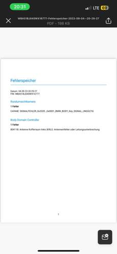

Bei meinem G30 540i 2021 funktioniert manchmal das annäherung/entfernungs ent-/sperrung von den Türen nicht?
Normalerweise wenn ich 1 meter vom Auto bin müsste es entsperrt werden, und wenn ich weiter weg gehe müsste es sich sperren/verriegeln. Funktioniert selten..
Die Optionen im iDrive sind Aktiviert, trotzdem funktioniert es nicht immer.
Noch kurze frage; was für OBD-Adapter benutzt ihr um euer Auto mit BimmerCode zu nutzen? Ich habe die iCar Pro mit Bluetooth, aber mit der kann ich 2 Kategorien nicht öffnen da der Adapter nicht zu 100% mit dem Steuergerät kompatibel ist.
Danke im voraus :D

Bin etwas voran gekommen. Hat jemand eine Idee ob es wegen dem Body Domain Controller sein könnte das der Komfortzugang nicht funktioniert?

Der Fehler im Fehlerspeicher sagt ja alles (vorausgesetzt er kommt immer wieder und ist nicht nur einmalig aufgetreten). Gut vorstellbar, dass bei einem Defekt oder Problem einer Komponente das ganze System abgeschaltet wird. Also erst mal den gespeicherten Fehler beseitigen und dann weiterschauen.
Wahrscheinlich kann mit ISTA das System auch mit einer ABL getestet werden... eine weitere Möglichkeit. Das kann man bei entsprechender Ausrüstung gut selbst machen oder fragt eben, ob der Freundliche das machen kann.
