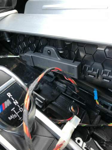

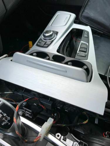

Hallo, ich habe das Problem, dass mir mein Auto sagt , dass kein Schlüssel da ist, aber der ist da und hat auch eine volle Batterie, im Fehlerspeicher ist nix drin deswegen. Das öffnen und schliessen geht nicht mit der Hand. Was kann ich machen??

entweder die Batterie vom Schlüssel oder die Antenne im Auto, da die Batterie im Schlüssel voll ist, ggf. den Schlüssel nach Öffnen ans Kombiinstrument neben dem SS-Knopf halten, ggf. hilft das schon...

schon mal den Fehlerspeicher ausgelesen? ggf. ist die Funkantenne defekt... die befindet sich in der Mittelkonsole...

zuerst die Funkantenne prüfen!

ggf. ist entweder die Innenraum- oder Aussenantenne Komfortzugang defekt. warum auch immer, die geben gerne den Geist auf...
wie bereits geäußert wurde: auf zum :) und Tiefendiagnose starten
