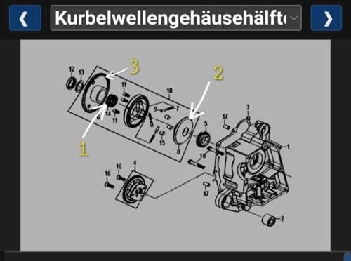

@Alti1607
Du hattest geschrieben, daß der Motor ohne Riemen dieselben Geräusche macht.
War bei diesem Testlauf die Variomatik komplett weg, wie ich es vorgeschlagen hatte? - Andernfalls machen die Variogewichte ohne monierten Riemen nämlich auch gut hörbare Geräusche, welche sich selbstverständlich auf die KW übertragen.
Wie kommst du denn bloß auf einen Fremdkörper, der beim Ölwechsel ins Kurbelgehäuse gefallen sein könnte. Ein loses (Metall-)Teil würde doch nicht immer an derselben Stelle verbleiben, wenn der Roller auf der Straße bewegt wird.
Und der reproduzierbare Zusammenhang des Geräusches mit der vertikalen Position des Rollers bzw. der Neigung auf eine Seite spricht doch viel eher für ein Bauteil, das unmittelbar mit der KW verbunden ist. Die weiter oben von mir erwähnte Starterfreilaufkupplung ist bspw. direkt auf dem rechten KW-Stumpf innerhalb des Motorgehäuses montiert und besteht aus etlichen Einzelteilen (Rollen, Federn, Lagerringen).
Mein Tipp: Fahrt mit dem Roller, solange der Motor gut läuft und die Leistungsentfaltung und Höchstgeschwindigkeit normal ist.
Gruß Wolfi
PS: Eine Zerlegung des Rollermotors, um diese leichten Nebengeräusche aufzuspüren und evtl. zu beseitigen, würde ich einem Laien nicht empfehlen.
