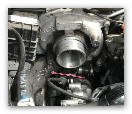

@Schubbie:
was meinst du mit Pulsationsdämpfer, eventuell den Anschlussstutzen für Luftführungsschlauch (vom Luftmassenmesser zum Abgasturbolader), oder was anderes ?
An diesem Anschlussstutzen hat sich bei meinem 3.0 TDI schon mal eine Schraube gelöst (die fehlte) und der Öl-Schmodder (siehe Pfeil auf dem Bild) der KGE war außen deutlich zu sehen. Je nach dem wie lose das Teil sitzt kann dort ja auf Falschluft gezogen werdenwas Geräusche versuchen könnte. Die Schraube hat auch schon bei anderen gefehlt.....
