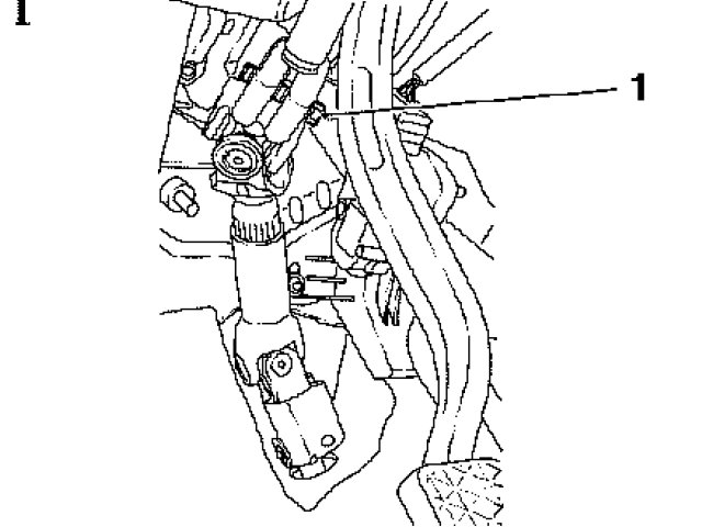

Da gab es mal Probleme mit einer Verschraubung bei einer der Klemmuffen der Lenkstange. Guck mal ob eine der Schrauben an den Gelenken zwischen Lenkrad und Lenkgetriebe lose ist und die Verbindung Spiel hat.
und mal die Federn der Stoßdämpfer sichten ob da was gebrochen ist. Die Querlenker prüfen lassen ob die Buchsen durch sind. am besten mal beim ADAC oder TÜV oder Dekra mal fragen ob sie ihn auf die Rüttelplatte nehmen. Bei Kopfsteinpflaster ist es schnell hörbar ob an der Achse was getauscht werden muß.
Und beim Lenkrad die Stangen und verbindungen prüfen

Diese Schraube nachziehen, denke dran nach fest kommt über, also vorsichtig..........

Evtl. auch die besagte Schraube, oder die Gelenke.

Wenn die Schraube locker wäre, dann wäre das ununterbrochen da, oder ?
Danke für deine Antwort
HGcorsa
Könnte aber trotzdem ein Gelenk sein, das z.b. bei Wärme etwas hakt und bei Kälte normal arbeitet. Oder eben bei Kälte etwas lose hat, und bei Wärme fast normal arbeitet.
Muss man das Gelenk tauschen, nachziehen oder reicht einfetten?
