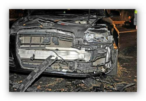

Ich habe schon so einen Verdacht, ich werde je nach Zeit morgen mal schauen ob ich am Ladelüftkühler oder einem der Schläuche einen Defekt finde. Ich habe mich erinnert, dass ich heute beim Parken sehr nah an eine Hecke gefahren bin, wäre möglich, dass ich mir da was eingefangen habe, da der Kühler ja direkt hinter der Stoßstange liegt. Das Problem ist auch erst nach dem Parken aufgetreten.

Grins, sone dicke Wildsau kann ganz schön Schaden anrichten :D aber ein Parken nahe an oder auch in einer Hecke dürfte eher nur dem Lack schaden - die Ladeluftkühler sitzen gut geschützt hinter der Front und werden über das Gitter der Nebelscheinwerfer beüftet. Bevor da was dran kommt ist die Front beschädigt und nicht nur leicht sondern richtig. Ich häng mal ein Bild von meinem ehemaligen 4F an wo die Front beschädigt wurde aber die Ladeluftkühler noch in Ordnung waren - also eine Berührung mit einer Hecke sollte kaum Schäden anrichten :)

Wow der hat aber gut einen bekommen... Ich dachte eher das ein Ast oder ähnliches einen der Schläuche aufgerissen hat.
