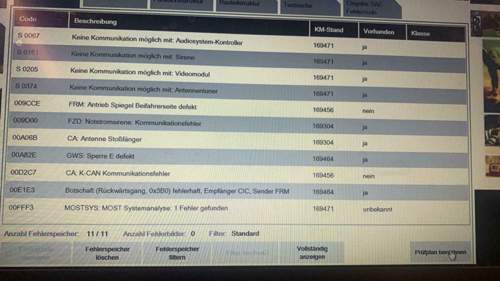

Im Januar hab ich einen E70 Bj 2008 / 4,8l erworben und recht schnell von CCC auf CIC umbauen lassen.
Bei dem Umbau wurde wegen der RFK ein Can Filter verwendet.
Ich bin seit dem sehr zufrieden und betreibe jeden Tag ohne Störungen das CIC System :-)
Vor 2 Wochen hatte ich im Urlaub dann Probleme mit der Alarmanlage die sprang sporadisch einfach an.
Mit Carly hatte ich dann folgende Fehler:
DiebstahlWarnalage:
:Alarm: Zyklus fehlt
009D47
:Alarm: Funktionstörung Spannungsversorgung
009D44
Schiebedach
-Sirene Kommunikationsfehler
Ich hab nun kurzer Hand einfach die Sicherung / F3/ für die Alarmanlage gezogen und es war erst mal ruhe.
Also hab ich einen Termin bei der Werkstatt meines Vertrauens ( Freie Werkstatt mit Datenbank Zugang BMW )ausgemacht und den Wagen auslesen Lassen / Siehe Bilder unten...
Er kann keine Verbindung zu den Steuergeräten aufbauen. Also auch nichts Updaten .
Vor dem Umbau im Januar hatte er alle Steuergeräte ( da war das CCC noch verbaut) neu mit Updates versehen...alles gut gegangen...
Er vermutet nun das der Can Filter oder der Umbau von CCC auf CIC diese Probleme verursachen kann.
Nun ja bis auf die Alarmanlage funktioniert aber alles 1A ohne murren und knurren :rolleyes:
Hat hier jemand ähnliche Probleme oder Erfahrungen machen können.
Grüße Stefan

Also grundsätzlich funktioniert doch das Auslesen aller Steuergeräte, mit Ausnahme des CIC Verbundes. Das kann zwei Ursachen haben. Entweder der CAN-Filter blockiert Daten auf der Diagnoseschicht vom CIC, oder das BMW Diagnosesystem erwartet ein CCC und findet das CIC und markiert daher das gesuchte CCC als nicht auffindbar. Da müsste man wissen, was in deinem Fahrzeugauftrag eincodiert wurde. Dein Auto ist einfach nicht konsistent zum Zeitkriterium und Baustand.
Für dein Problem bzgl. DWA Auslösung brauchst das CIC aber eh nicht. Das einzige was aktuell bei dir in Richtung DWA oder Zentralverriegelung geht, ist die Stoßfängerantenne hinten. Entweder hast da einen Nager dran gehabt, oder ihr habt da beim Bodykit was eingeklemmt. Das musst checken. Ob da ein Kurzschluss auf dem Antennensignal eine Alarmauslösung verursachen kann, kann ich aber nicht sagen. Möglich wäre es.
Warum fehlt deinem CIC die Info zum Rückwärtsgang? Schaltet dein CIC beim Rückwärtsgang PDC ein und zeigt die Rückfahrkamera automatisch an? Kann aber wie gesagt mit dem CAN Filter zusammenhängen, ebenso der K-CAN Fehler. Kann aber auch was anderes sein.
Bezüglich DWA würd ich mit der Antenne hinten anfangen.
Normalerweise gibt es auch irgendwo einen Historienspeicher über die DWA Auslösungen, wo der Auslösegrund drin steht. Bin aber nicht sicher, wo genau das zu finden ist. Vermutlich im FZD, was ja der Master der DWA sein sollte.

Nach einem längeren Telefonat mit meinem Codierer kann ich jetzt Licht ins dunkle bringen.
Wie Zessi schon angedeutet liegt es an dem VFL und FL / 2008/2011
Das VFL hat 5 Steuergeräte in seinem CCC und das FL nur noch 1
Was zur Folge hat ,dass im Steuergeräte Baum die Geräte angezeigt sind aber nicht anwesend.
Man kann das weck programmieren in dem man die Steuereinheit von einem FL (2011) ein programmiert .
Das kann dann aber Probleme geben wenn ein anderer Programmierer zum Beispiel einen Airbag tauscht und den dann mit 2011 anlernt.
Zur Alarmanlage meinte er es sei bestimmt der Kontakt der Motorhaube der oxidiert gerne und löst dann diese Fehlalarme aus.
Das werde ich am Wochenende untersuchen.

Also um das mal aufzuklären, der Codierer würde lediglich im CAS und/oder FRM das Zeitkriterium umschreiben, damit Ista dann das Fahrzeug aus einen Facelift erkennt. Damit darf natürlich bei dem Fahrzeug von @steffel333 nur das CIC und die Combox codiert werden.
Würde er zu einem anderen Codierer fahren und was codieren lassen, z.B. zwecks Austausch eine neue JBBF oder ein neues FRM, dann würde der Codierer den FA aus CAS oder FRM nehmen mit falschem ZK und damit die neuen Steuergeräte ebenfalls mit falschem ZK codieren. Insbesondere bei FRM, ACSM und JBBF würde das dann zu Problemen führen, da beim Facelift für Airbag die Zündkreise anders sind, beim JBBF das PDC anders ist und beim FRM zum Beispiel die Offsets für die Türkontakte nicht stimmen.
Daher ist das alte ZK schon so ganz richtig. Einen anderen Weg gibt es meines Wissens nicht, um dem Ista das beizubringen. Da die meisten Codierer offiziell arbeiten, dürfen sie auch kein Inpa oder Tool32 besitzen.
