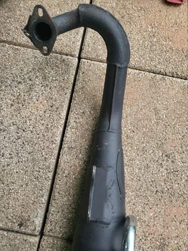

Hallo hätte mal ne frage,
Passen minarelli liegend auspüffe auf peugeot liegend motoren oder gibt es da ein unterschied wie zum beispiel bei piaggio liegend?
Mina liegend passt ja nicht auf piaggio liegend falls peugeot liegend nicht auf mina liegend passt könnte peugeot liegend dann auf piaggio liegend passen?
Sorry ließt sich wahrscheinlich beschissen -_-

Hallo! Für welches Moped brauchst du denn einen Ersatz-Auspuff?
Themenstarteram 14. September 2022 um 0:52
@eddy_mx schrieb am 13. September 2022 um 21:53:24 Uhr:
Moin
Piaggio liegend und minarelli liegend
Wenn es um einen neueren Peugeot-Motor (China) geht, dann wird es mit der Passgenauigkeit ohnehin schwierig, d.h. du musst dort ohnehin handwerklich dran. Du könntest einen Tecnigas Silent Pro nehmen, müsstest aber das Aufnahmeloch etwas bearbeiten, sollte aber machbar sein.

Mir gehts auch eher um die ,neigung'(?)vom flansch zum zylinder
Weil der ja bei piaggio zu minarelli (liegend ,beide) ja anders ist
Mich interessiert eig nur ob peugeot liegend mit minarelli oder piaggio liegend kompatibel ist
Peugeot ist B1E40QMB, Minarelli-Nachbau ist ebenfalls 1E40QMB (ATU usw.). Piaggio ist doch was ganz anderes.
Wenn du den Auspuff doch schon hast, kannstes ja einfach probieren.

Ich habe einen auspuff da
Aber ich weis nicht für welchen liegenden motor der ist
Denke ist für peugeot oder piaggio liegend
Da muss doch eine Typbezeichnung draufstehen.

Das ist das einzigste was draufsteht
Kann damit aber auch nichts andangen
Ich auch nicht. Ich weiß ja nicht einmal, wie der Auspuff heißt. Kann man doch nachgucken im Internet, zu welchen Motoren er kompatibel ist. Mach vielleicht mal ein Bild vom gesamten Auspuff.
Themenstarteram 14. September 2022 um 15:07
@eddy_mx schrieb am 14. September 2022 um 15:34:10 Uhr:
Soll ein technigas sein
Momentan noch in einzelteilen
Kannst das Teil doch an den Roller leben und schauen,ob die Winkel und Abstände passen - sollte mit einem Metermaß möglich sein.

Also bei meinem minarelli liegend nachbau passt er nicht
Themenstarteram 25. September 2022 um 11:43
Für welchen liegenden motor könnte er denn dann sein?
Peugept liegend und minarelli liegend sollen ja gleich sein
