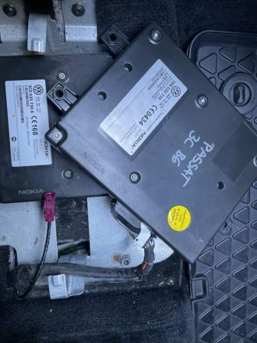

Es hat tatsächlich reibungslos funktioniert. Ich bin begeistert.
Allerdings hat sich noch eine Frage ergeben.
Was ist das für ein runder Stecker, der da noch am Steuergerät ist?
Img-20180803-193049
Da kommt die Aussenantenne ran.
GSM-Antenne
Oh, war jemand schneller.
Ah ok. Die hab ich glaub ich nicht mal verbaut. Danke
Die Antenne könnte bei der Basisplatte am Armaturenbrett enden. Einfach mal das Handschuhfach ausbauen, dann sieht man es auf der linken Seite. Mit einem Verlängerungskabel dann nach unten verlegen. Und wenn man schon einmal alles offen hat, Gleich den linken Audiokanal vom Radio zur FSE mit verlegen.

Ich schau mal. Welches wäre ein Verlängerungskabel?

@VauWehler Ist die Verlängerun eine mit FAKRA Stecker?
Hat das Kabel eine bestimmte Bezeichnung?
Die Verlängerung hat FAKRA-Stecker und -Buchse. Du brauchst 2m. Und das Audiokabel findest du zum Beispiel bei eBay unter dem Suchbegriff "A2DP Audioleitung".
