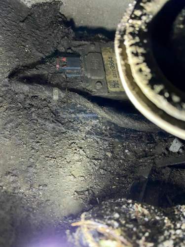

@r0bse anhand deiner Aussage und dem Foto, könnte es durchaus am Spurwechselassistenten liegen, dass der einfach voll die Fehler rein haut.
Kannst ja Mal beide Steuergeräte abstecken, und dann schauen ob der Wagen startet.
Aber komisch, der Spurwechselassistent geht ja schon seit einem
Jahr nicht mehr
@r0bse es kann sein, dass der Assistent generell defekt ist aufgrund von Feuchtigkeit, das auch durchaus schon länger. Aber nun aufgrund des Wetters deutlich mehr Feuchtigkeit im Steuergerät ist und deshalb das ganze System durcheinander gebracht wird.
Deshalb einfach Mal testen. Vielelicht hilft es ja.

@r0bse schrieb am 15. Januar 2022 um 17:37:17 Uhr:
Jahr nicht mehr
Nicht gehen ist ja das eine, wenn die Elektronik aber so weit durch gegamelt ist, dass die passenden Kontakte kurzgeschlossen werden, dann werden auf den Bus so viele Informationen und falsche Daten gesendet, dass das Fahrzeug nicht mehr weiß wo vorne und hinten ist. Damit kann auch keine Kommunikation zum Starten des Fahrzeugs ausgetauscht werden.
Daher ist kaputt nicht gleich kaputt. Da die Stecker einfach zugänglich sind abziehen und dann versuchen zu starten.

Danke für eure Hilfe, habe das Steuergerät hinten links abgesteckt und es funktioniert wieder alles :)
Ich werde das Steuergerät mal ausbauen und trocken legen
@r0bse bitte bitte, gern doch. Die Arbeit kannst du dir meist fast sparen, weil die Dinger innen so vergammelt sind, dass die nicht mehr zu retten sind. Aber ich persönlich würde es auch versuchen und mir zumindest anschauen. Viel Erfolg wünsche ich.
Bring es in Ordnung, und sei es durch neue Kisten, und dann sorg für nen Schutz.
