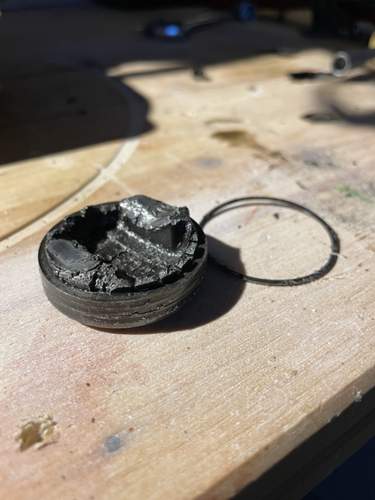

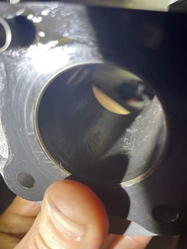

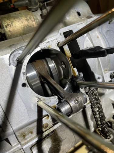

Ist bereits erledigt und der Kolben hat sich förmlich aufgelöst ??
Kolben
KW
Zylinder
Das Pleuel sagt schon alles.
Da haben sie dich mächtig überm Tisch gezogen.
Hast du vorher auch mal nach dem Öl geschaut als du ihn gekauft hast?
Den möchte ich mir mal in echt anschauen, so habe ich noch keinen gesehen.
Das nenne ich dann mal Betrügerische Absicht des Verkäufers.
Mit dieser Erkenntnis des Motorzustandes wäre rechtlich einiges möglich. Hast du eine Rechtsschutzversicherung?

Als ich mir den Roller angeschaut habe, war Öl etc alles Ok und der Roller lief problemlos. Keine Nebengeräusche oder sonstige Auffälligkeiten. Ich konnte noch ca 15 km fahren bis sich der Motor verabschiedet hat. Bis dahin lief der Motor wie ein Uhrwerk.
