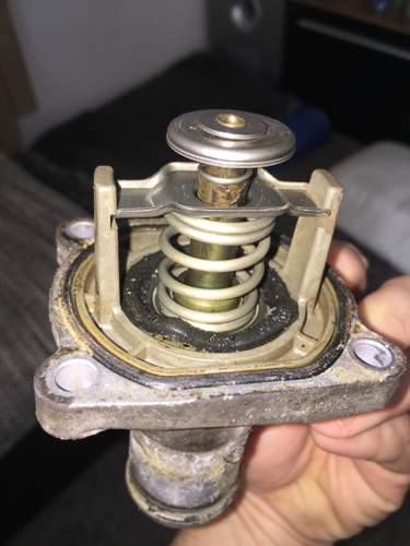

Bei dem Thermostat löst sich mit der Zeit der eingeklebte Gummidichtring, und dann strömt an Thermostat trotzdem Wasser vorbei, bzw. mehr und die Wassertemperatur wird zu stark gekühlt.
Z18XER Thermostat

Aber bei dem Alter und der Laufleistung würde ich mal das Thermostat erneuern, das wird nicht mehr frisch aussehen.

Thermostat hab ich im Winter 2020/21 gewechselt.
