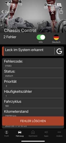

wie ich sehe, haben sich offensichtlich nicht all zu viele mit diesem Problem beschäftigt (defekte Luftfederung). ;) Na ja.. nicht desto trotz, eine Frage noch: ich habe den Kompressor für das Luftfahrwerk ausgebaut, und ausserhalb vom Fahrzeug kurz getestet - er läuft, und pumpt sogar noch. Aber - wenn ich den Luftauslass mit dem Finger zuhalte, dann pumpt er immer weiter, und die Luft wird im Kompressorinneren komprimiert (vermutlich bis zu nem gewissen Druck in der Trocknerpatrone). Wenn ich den Finger wegnehme, dann entweicht diese. Ich könnte rein theoritisch das Loch mit dem Finger sehr lange zuhalten, und er würde immer weiter pumpen - was ein wenig seltsam ist, da der max. Systemdruck bis zu 16 Bar beträgt, und ich denke, diesen Druck könnte ich mit dem Finger nicht "verstopfen". Hat das schon jemand ausprobiert, wie der Komp. im "Normalzustand" (nicht defekt) pumpen müsste?
Vielleicht ist der komp. nun tatsächlich kaputt, und hat einfach "keine Kraft" mehr den richtigen Druck aufzubauen.
Habe die Relaiskontakte für den Kompressor gereinigt, alles wieder eingbaut, der Kompressor läuft jetzt eigentlich wieder wie er soll, aber leider geht sich die Karosserie trotz dem nicht nach oben. Na ja.. zumindest leuchtet jetzt irgend wann auch die gelbe Warnleuchte auf, und zeigt den Systemfehler an, was sie vorher nicht tat.
Werd morgen den Fehlerspeicher auslesen lassen. Übrigens, hab jetzt bei dieser Akton festgestellt, daß wenn man die Batterie für mehrere Stunden abklemmt, daß dann der Fehlerspeicher gelöscht wird - ich dachte immer, daß es nur mit dem Diagnosegerät gelöscht werden kann (die gelbe Warnleuchte verschwand wieder von selbst, wenn Batt. für länger abgeklemmt). Hab mal spaßeshalber bzw.aus Neugier den Stecker vom LMM abgezogen, danach OBD-Lampe an. Auch die war nach dem Wiederanklemmen aus.

also das Relais zu lokalisieren ist nicht so einfach, denn leider wird es fast nirgend wo (im Internet) genauer beschrieben, wo es verbaut ist. In einem anderen Forum fand ich lediglich die Info, daß es angeblich im Kofferraum sitzt. So machte ich die Seitenverkleidung im Kofferraum ab (Batterieseite), und fand dort in der vorderen Ecke über der Batterie tatsächlich 2 Relais - ein schwarzes und ein graues. Auf dem grauen Relais ist ein Aufdruck zu sehen, es stellt die Relaiskontakte, die Relaisspule und einen Wiederstand dar - und genau die gleichen Symbole findet man in dem Selbststudienprogramm 292 (Seite 39), dort ist die Verdrahtung des Luftsystems beschrieben (Relais J403). Ein anderes Relais mit diesen Symbolen, fand ich in meinem Fahrzeug nicht, von daher geh ich stark von der Annahme aus, daß es nur dieses Relais sein kann, zumal ja auch hierbei die Aussage "verbaut im Kofferraum" stimmen würde.
Die Relaiskontakte waren leicht angekokelt, aber das sind sie fast immer da beim Abschalten ein Funke entsteht, der die Kontaktfläche langsam abbrennt. Die Kontakte hab ich mit einem dünnen Schraubendreher "glattgerieben", die verbrannten Stellen sind nun nicht mehr da. Das alles aber jetzt nur, damit das ganze System erst mal wieder läuft, doch es wird überall empfohlen, in jedem fall ein neues Relais zu verbauen wenn es Probleme mit dem Kompressor gab! Werde mir somit ein neues Relais besorgen (ca. 10 Euro), denn normaler weise repariert man Relais nicht (es hält nicht lange, dann sind die Kontakte wieder verbrannt).
silvae
Ich denke, das Problem ist erst mal gelöst - der Wagen läuft wieder, zwar noch nicht ganz optimal, aber ich weiß jetzt, was defekt ist (Karosserie wieder oben). Und zwar hab ich heute einfach etwas länger gewartet als der Komp. an war, und der Wagen hob sich gaaaaaanz langsam an. Die Pneumatik funzt also, jedoch ist mir durch das defekte Relais der Komp. verreckt, so daß er jetzt nicht mehr den benötigten Druck aufbauen kann, bzw. nicht mehr so schnell pumpt. Bisher dauerte das Anheben gefühlte 10-15 Sek. von der Stellung "dynamic" auf "automatic", und jetzt dauert es ca 2 Minuten, bis er die "automatic-Fahrzeughöhe" erreicht hat. Im Fehlerspeicher gab es einen Eintrag, daß der Temperatursensor des Kompressors nach Masse kurzgeschlossen ist - ich vermute, das Teil ist dermaßen heißgelaufen, daß sich der Temp.fühler verabschiedet hat. Als ich den Komp. ausgebaut in der Hand hielt, da sah ich auch, daß der Fühler iwie komisch aussah, als ob leicht verformt. Nun ja - jetzt besorg ich mir ein neues Relais und nen neuen Komp. (na bestimmt nicht bei Audi), und dann sollte mein Alubomber wieder ok sein.
Na ja...Jetzt hab ich mich hier fast die ganze Zeit mit mir selber unterhalten können :D Aber macht nix, egal. Vielleicht hilft dieser Thread irgend wann den Leutz, die ebenfalls mit einem solchen Problem konfrontiert werden. Wer ein solches Scenario lieber nicht erleben will, der sollte sich besser vorsorglich auch ein neues Kompressor-Relais zulegen.
