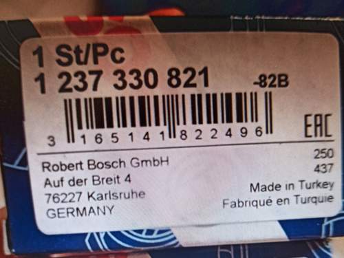

wo kann man heutzutage den passenden Kondensator für Zündapp 201S (keine DB) mit Bosch MLZn 60/6/1600 R kaufen?
Der alte verbaute trägt keine Beschriftung.
Danke und beste Grüße
Peter

@DKWRT175VS-Schrauber schrieb am 11. Juni 2024 um 14:26:19 Uhr:
Motorrad meister milz
Wohl leider nicht, ich habe beim MMM angefragt, sie hätten keinen passendereren als den für DB
https://www.motorradmeistermilz.de/...p-DB-200-201-202-203-204-234-205
Diesen dann bestellt, eingebaut, Motor läuft zwar aber es hat leichtes Unterbrecherfeuer.
Beste Grüße Peter

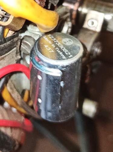

Themenstarteram 11. Juni 2024 um 19:37
Bei der Maschine lief zuvor alles prima aber da ich mit anderen Maschinen schon wegen plötzlich defekten Kondensatoren liegen geblieben bin, wollte ich auch bei dieser Maschine den Kondensator vorsorglich erneuern. Der Unterbrecher ist noch ok und blieb so wie er war, Kontakte trotzdem gereinigt.
Beim Kondensator hatte ich bis jetzt immer das Dilemma, dass ich keine Soll-Kapazitäten und Spannung kenne sondern Händlern vertrauen muss "Dieser Kondensator passt für.... "
Nur für die 201S finde ich explizit keinen.
Jetzt, mit dem neuen vom MMM funkt es am Unterbrecherkontakt im Standgas ca 1x pro Sekunde, bei Gas geben sehe ich nichts mehr. Trotzdem vermutlich nicht ganz geeignet.
am 12. Juni 2024 um 12:38
der urprünglicher Kondensator meiner DKW hat keine Kapazitätsangabe, auf dem Kondensator von MMM steht 0,22 mirkroFarad. Das halte ich für einen sinnvollen Wert.
Zu den Funken:
Im Leerlauf dürfte der Konraktabstand ca 10 ms lang in dem Bereich geöffnet sein, in dem eine Funke überspringen könnte.
Der Kondensator ist aber in deutlich kürzerer Zeit so gut wie vollständig geladen, in der restlichen Zeit kann es zu einem Funken kommen.
Ich halte deshalb Funken im Leerlauf für normal.
Bei höherer Drehzahl wird diese Zeit kürzer, man sieht keinen Funken mehr.
Meiner rein spekulativen Meinung nach würde eine starke Vergrößerung der Kapazität des Kondensators den Öffnungsfunken reduzieren, aber einen Funken beim Schließen erzeugen.
Es stellt sich die Frage, was bei einem Kondensator eigentlich kaputtgehen kann. Einmal einen " Kurzschluss" zwischen den Platten, den kann man messen, Unterbrechung am Anschluss zum Unterbrecher und mangelnder Massekontakt.
Grüße Markus

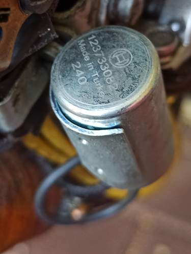

Themenstarteram 13. Juni 2024 um 13:07
Hallo Markus,
nein ich bin noch nicht gefahren, habe mich noch nicht getraut, möchte nicht liegen bleiben
Ui, das ist interessant. Ich habe beim MMM schon einige eigentlich unterschiedliche Kondensatoren gekauft, aber alle fangen an mit Bosch 1 237 330 ... Kapazitätsangabe nirgendwo.
Ob die sich großartig unterscheiden?
Welche Nummer hat deiner mit 0,22 uF?
Kennst du außerdem die Spannungsfestigkeit der Kondensatoren?
Vielleicht rührt die leichte Funkenbildung bei mir auch von einer nicht (mehr) perfekten Zündeinstellung. Aber das habe ich noch nie gemacht und würde es erst machen(lassen + erlernen), wenn ich muss - wenn z. B. Unterbrecher komplett verschlissen.
Beste Grüße Peter

am 13. Juni 2024 um 18:49
Spannungsfestikeit ist bei 6 Volt kein Problem, die Spannungsfestigkeit von Kondensatoren gehen üblicherweise erst bei 230 Volt an
am 13. Juni 2024 um 19:03

Themenstarteram 14. Juni 2024 um 6:59
Hallo Markus,
welche Nummer hat dein Kondensator mit 0,22 uF?
Sind die wirklich so sehr Spannungsfest? Ich hätte jetzt so 50 Volt geschätzt als maximal zulässige Betriebsspannung.
Wie viel Volt liegen eigentlich am Kondensator im Normalfall an in dem Moment, wenn er durch den Unterbrecher überbrückt wird oder dann wieder zugeschaltet wird?
Das ist wenn ich es richtig sehe zwischen 6 Volt und Masse eine Reihenschaltung von Zündspule und Kondensator.
