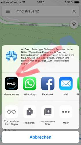

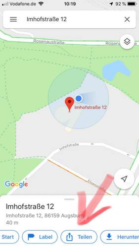

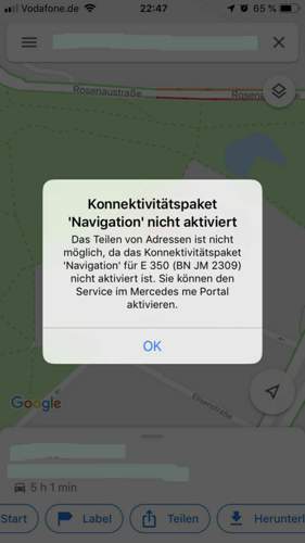

Guten Abend, eben wollte ich meine Fahrtroute wie gewohnt vom Handy aus der Google-Maps App via Mercedes Me ans Auto senden. Dabei bekomme ich die Fehlermeldung "Konnektivitätspaket 'Navigation' nicht aktiviert", genausowenig geht es aus der iOS Karten-App. Direkt aus der Mercedes Me-App funktioniert es!? Hat das noch jemand? Gab es irgendwo Änderungen, die ich nicht mitbekommen habe? Meine Dienste sind alle aktiviert und laufen noch bis Dezember 2021. Google kennt die Fehlermeldung noch nicht...

...tut er, wie ihm geheißen.
Im MB Portal Dein Fahrzeug für den Dienst freischalten. Geht um den Google-Account und die Verknüpfung desselben mit Deinem Comand.

@red_schumi Erstmal danke. Mein Fahrzeug ist für alle verfügbaren Services im Portal freigeschaltet. Einen spezifischen „Google-Service“ gibt es dort nicht. Mit der mercedes.me App läuft das doch eigentlich anders. Du gehst in Google auf „Teilen“ und wählst die App aus, so war es bisher...
Was Du beschrieben hast, funktioniert mMn nicht mehr, die googlebasierte Funktion wird für Comand nicht mehr unterstützt.
In der Tat...scheint nicht mehr möglich.
Dann...leider nicht...
