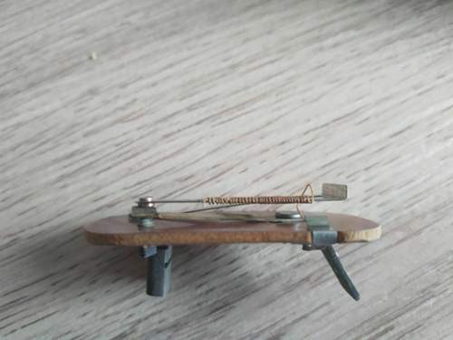

KOnst1
KOnst2
am 28. Januar 2021 um 14:12
Du hast einen geöffneten Konstanter mit Blechgehäuse abgebildet. Die sind für Fahrzeuge ohne Radioentstörung und arbeiten elektro-mechanisch mit Heizdraht und Dehnelement.
Die entstörte Version hat Soffitte und Zenerdiode und verursacht keine Knackgeräusche wie die obige. Erkennbar am Plastikgehäuse.
