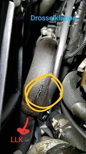

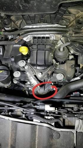

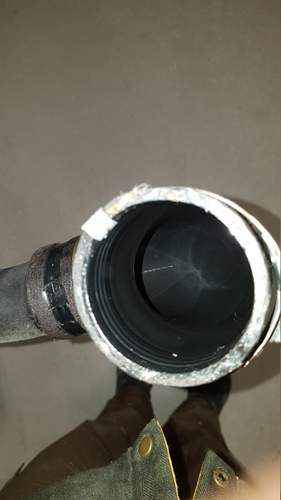

Also, eine provisorische Reparatur mit Panzertape und Schlauchbriden konnte das Ruckeln schon mal wegbringen! Den Schlauch habe ich jetzt mal bestellt. Sobald ich den eingebaut habe, gebe ich Bescheid wie die Reparatur verlief und ob alles soweit gepasst hat. Ich habe fast ein bisschen die Vermutung, dass es eine knifflige Sache werden könnte. Es gibt ja kaum anständig Platz um die alten Schlauchbriden zu lösen...
