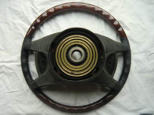

ich habe in meinen W124 ein NARDI Lenkrad mit original Nabe einbauen lassen.
Der Airbag wurde von einer Fachwerkstatt rückgerüstet.
Airbag Themen werden hier nicht besprochen. Das ist auch nicht das Thema.

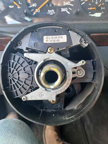

Fahrzeuge mir Airbag haben eine andere Konstruktion für den Kontakt
zum Hupknopf und Airbag. Bild 1. Bild 2 ist die Nabe vom NARDI Lenkrad.
Das einfachste ist ein Taster für die Hupe an der Lenksäule.
Nachdem solche Umbauten aber schon öfters vorgenommen wurden,
hat vielleicht jemand eine bessere Lösung gefunden.
Evtl. gibt es im Elektronikzubehör einen Schleifkontakt. Ich finde leider nix.
Vielen Dank für jede Unterstützung.
Rolf

Ich würde die Lenksäule auf Mopf1 ohne Airbag umbauen. Also anderen Schleifring und Blinkerschalter. Dann funktioniert alles normal

Es gibt nur eine passende Nabe. Und die hat Schleifringe. Und erst wenn man das Lenkrad abgebaut hat, sieht man das der Hupkontakt ein anderer ist.

Zum Hupenthema. Wie ist das denn bei deinem originalen Lenkrad gelöst? Ist der Hupkontakt nicht mit in dem
Kabel für Airbag? Ich würde mir abgucken wies bei dem originalen Lenkrad war. Ohne Airbag haste ja Schleifringe auf der Nabe. Mit Airbag kann ich nicht sagen aber muss sich ja auch drehen können? Zur Not halt echt gutes zweiadriges Silikonkabel und fertig. Das hällt ewig.

Ich hab jetzt mal einen Schleifring vom MOPF1 besorgt. Sobald Zeit ist, veruchen wir mal ob wir den verbauen können.
Ich berichte.
Der Airbagkontankt wie geht das ohne Verdrehen?
