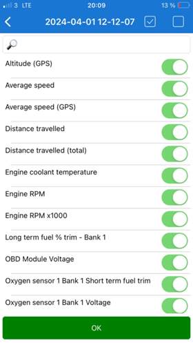

Da käme die Car Scanner App in Frage.
Ok, muss die App jedes mal starten, kannst aber die Live Daten aufzeichnen als Diagramm.
In der Vollversion kannst du 4 Parameter aufzeichnen.

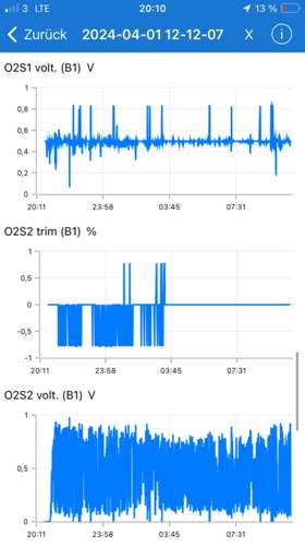

Dieser Adapter: Ziyan OBD2 II Mini ELM327 V2.1 Bluetooth
und die App Car Scanner ELM OBD2
funktionieren beim Volvo V70I (2000) einwandfrei: Anschließen, in der App auf 'Connect' klicken und es werden automatisch die Daten der nächsten Fahrt mitgeschieben. Es wird alles protokolliert, man kann dann anschließend aussuchen, welche Daten man als Kurve sehen möchte. Wichtig ist nur, dass man vor dem Abziehen auf 'Disconnect' klickt, sonst werden sie nicht gespeichert.
Fehler auslesen & löschen hat auch geklappt.
