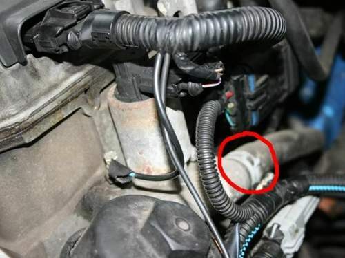

Guten morgen zusammen, ich wollte gerade mal das AGR Ventil ausbauen von meinen Opel corsa c 1.2 75PS 2001 BJ und bekomme einfach den schlauch wie auf dem Bild zu sehen nicht ab um das Kühlwasser abzulassen. Ich habe mit der Zange die klammer gelockert also zusammen gedrückt und ziehe auch am schlauch mit voller kraft aber nichts ist zu machen, die klammer bekomme ich auch weit weg geschoben vom ventil aber ich bekomme den schlauch einfach nicht ab. Gibt es da irgendwie ein trick? Und wenn ich den schlauch abbekomme wieviel Kühlwasser kommt denn raus? Habe das kühlwasser immer noch auf Max stehen und habe einen 1 Liter messbecher bzw habe noch eins auf reserve. Es wäre nett wenn mir jemand erklären könnte wie ich den schlauch abbekomme ohne das ich ihn kaputt mache das wäre super, dankeee.
Agr-ventil-schlauch
Schlauch versuchen von Hand etwas zu drehen (hin und her) Nicht ziehen, sondern schieben mit einem Schraubendreher.

Hat geklappt dankeee
